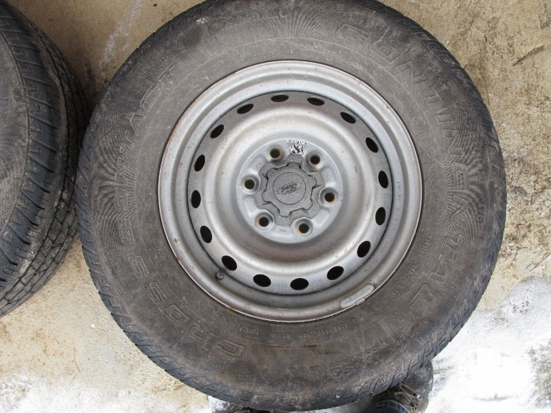

Wurmloch schrieb: Suche "Rundloch" (also kein "Sterndesign"), 16", Stahl, schwarz, max. 100€, mit passender Traglast, lieferbar.
Gibt's nicht.
Uwe
Was auch immer Du unter Rundloch verstehst. mein Ranger ist mit einer 16" Rundlochstahlfelge ausgeliefert worden. Waren zwar silber, aber das lässt sich einfachst ändern.

20 Sep 2013 16:16 #260 von Wurmloch
Wurmloch antwortete auf Felgen und Reifen Sammelthread
Hi Marc,
die Dotz rafting dark zeigt, was ich mit "Rundloch" meine, also nicht Rundlöchlein, wie bei Ford ;-)
Aber die Rafting ist aus Alu und damit auch teurer, leider.
