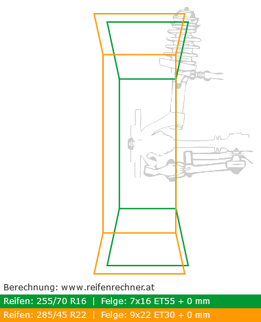

Ja, denn der Abrollumfang ist das Ergebnis aus Felgendurchmesser, und Querschnitsverhältnis in% (in Deinem Fall 75%) zur Reifenbreite.
Schau mal bei www.reifenrechner.at/ rein. Da kannst Du verschiedene Szenarien rechnen und Dir graphisch darstellen lassen.
Bei meinem Ranger sieht das jetzt so aus im Vergleich zur Serienbereifung:
Letzte Änderung: 31 Mär 2015 18:39 von Ranger OD.
