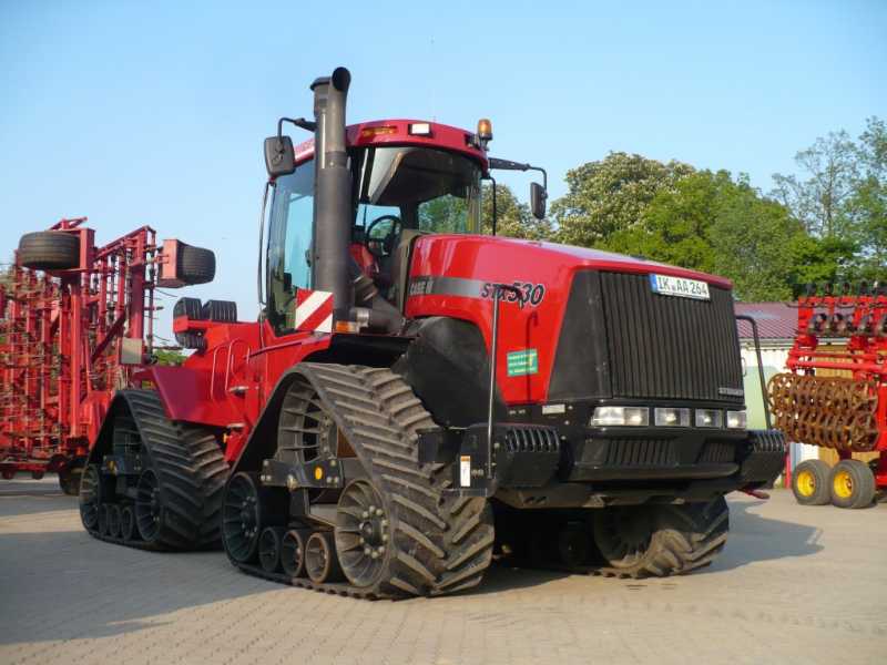

Ist mir ja echt peinlich, dass Du mich entlarvt hast
mit den Pfützenfahren. Aber mein Bergefahrzeug ist der da:

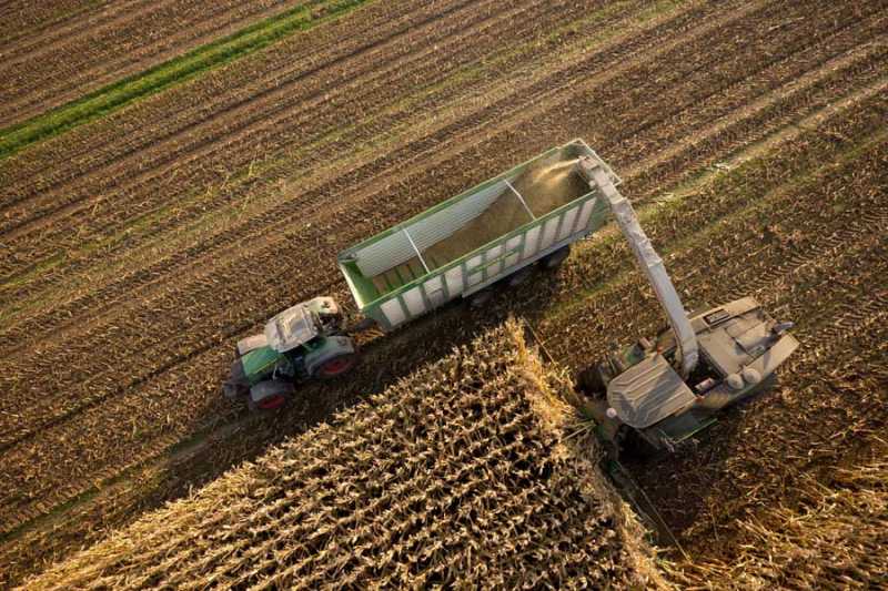

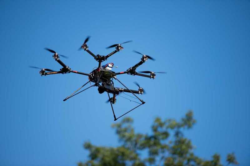

nee nix von beiden, mein Bruder ist Bauer, macht seit vielen Jahren auf Biogas und verdient sich dumm und dusselig. Und die Krone Haedksler sind richtig fett, die Technik Wahnsinn. Ich bin Knipser und mache Luftaufnahmen mit meinem Octocopter von allem moeglichen, fuer GEO, ZDF etc. . kann ja mal im Sommer den 9080 bei der Arbeit knipsen.
das ist ja wohl der Hammer, Case STX530, habt ihr da bei euch in Arnstadt so matschige Boeden?
Oder so steil? wegen der Raupen-Geschichte.

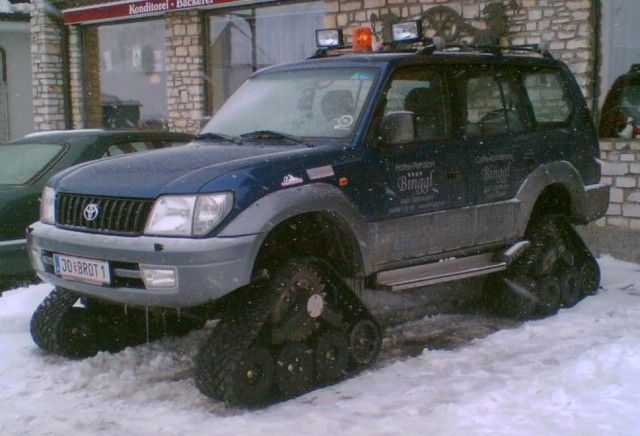

Raupenfahrwerk gibts auch fuer den Ranger Mattracks zum Beispiel, anbei mal ein Bildchen und zwei oder drei Luftbilder
