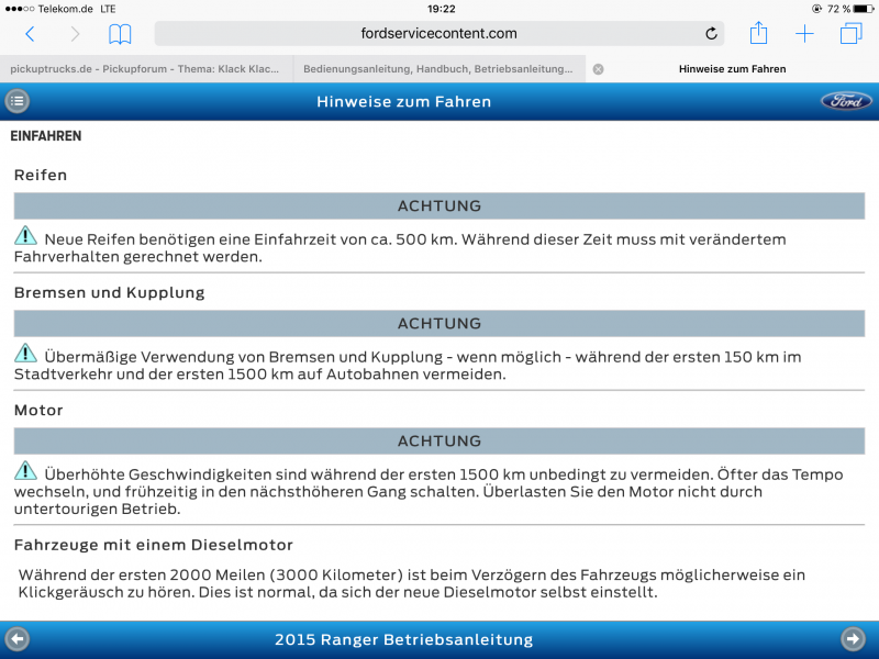

10 Aug 2016 19:25 #17 von mbastian
in der Bedienungsanleitung unter "Hinweise zum fahren" --> "Einfahren" steht, das der Dieselmotor während der ersten ca. 3.000 km Klackgeräuche von sich geben kann. Das wäre normal, da sich der Motor selbst einstellt.
Siehe Bild
Gruß Michael
