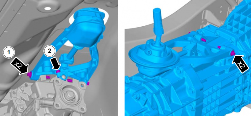

Grizzly schrieb:
so wie ich euch jetzt verstanden habe meint ihr die Schrauben Nr.1, die hier im Bild lila markiert sind, oder nicht?
heute beim Ölwechsel die beiden Schrauben kontrolliert und sieh da beide lose.
Am Besten kommt man von unten dran indem man die Schrauben ertastet und einen 10er Ringmaulschlüssel zum Anziehen aufsetzt. Ist in 5 Minuten erledigt.

Das gibt dann immer mehr Spiel in der Schaltung.
Irgendwann gehen dann die Gänge in der linken Gasse immer schwerer rein.
Nach dem Festziehen der Schrauben ist das dann ein ganz neues Gefühl beim Schalten.
Dann merkt man erst, wie unpräzise die Schaltung in der letzten Zeit geworden ist.
