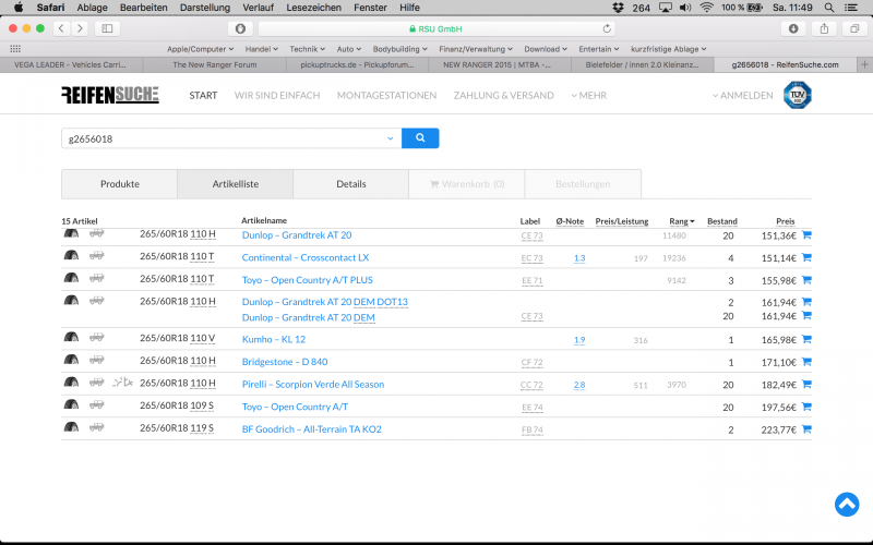

Auf "Reifensuche" ist der 265/60 18 wohl schon 2x vorrätig...

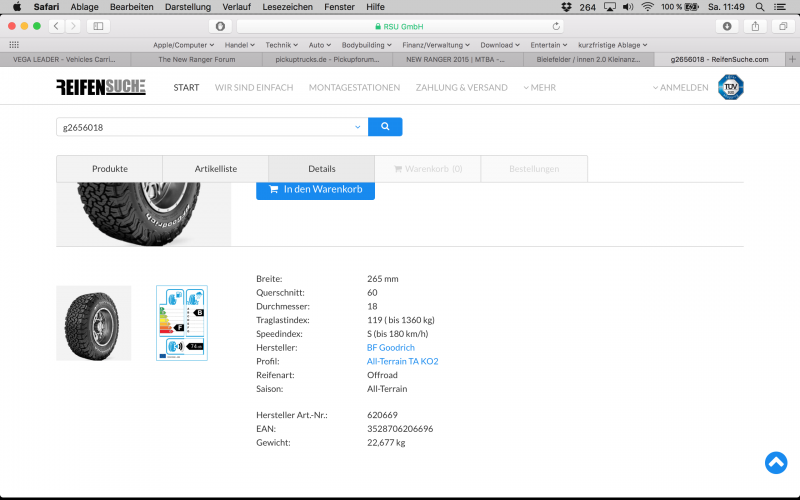

Was ich aber heftig finfe, ist das Gewicht des Reifen!!! Mit fast 23kg deutlich schwerer als alle anderen die etwa 17-18 kg wiegen. Selbst der Cooper wiegt nur etwas über 18 kg.
5 kg mehr pro Rad (rotierende Masse) machen sich bei den Fahrleistungen schon deutlich bemerkbar.

der traglastindex ist halt relativ hoch bei diesen reifen und 8 lagen sind sehr stabil, haben aber auch mehr gewicht. ich meine die grabber at2 haben nur 6 pl.
