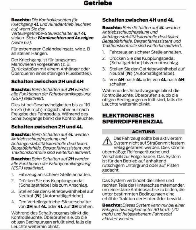

Hier die Anleitung von Ford:

so ganz explizit sehen meine mueden augen aber keinen kommentar, wenn man aus dem 4L ins 4H schalten will, ob man da auch wieder anhalten muss. vielleicht liesst ja noch irgendwer das ganze und kann auskunft geben.
so wie das ganze aussieht, besteht da auch zwischen schaltgetriebe und automat auch noch ein unterschied.

über der Überschrift Elektrisches Sperrdifferential steht doch hinter Punkt 1: Fahrzeug anhalten.
Im letzten Punkt sind alle Schlafmöglichkeiten aufgezählt.
Hoffe du suchtest dies auch.
Gruß Marco
15 Feb 2016 18:31 #45 von jastericka
jastericka antwortete auf anfahren im 4L => umschalten 4H
Bei Punkt 4 steht doch:
Von 4H nach 4L oder 4L nach 4H schalten
bezieht sich allgemein auf die überschrift Schalten zwischen 4H und 4L
so steht dan auch unter Punkt 1 ganz genau
Fahrzeug an sicherer Stelle anhalten
So wie präziese wills du es noch stehen haben dass du zum schalten zwischen 4H und 4L
das Fahrzeug stehen muss.
Alain

15 Feb 2016 18:45 - 16 Feb 2016 07:19 #46 von skyfox
skyfox antwortete auf anfahren im 4L => umschalten 4H
du hast recht alain - das scheint leider so zu sein - schade :(
