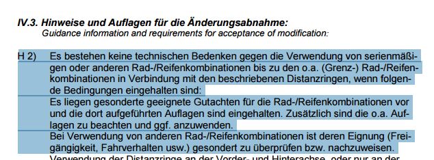

02 Mai 2016 13:30 #38
von besse
besse antwortete auf 265/70 R17 Auf Originalfelgen
Jippy,
die 30er Platten sind nun Drauf.
Überstehen würde ich das jetzt nicht nennen aber sind schon deutlich rausgerückt.
Gerade bei Triptec die einfachen Verbreiterungen bestellt. Mal sehen ob das für die Tüv-Prüfer ausreichend ist.
Laut Gutachten müssten es ja x=40mm sein bei den 30mm Spurplatten.
Sinn oder Unsinn wenn man das rein technisch/mathematisch sieht lasse ich mal außen vor.
Ist jetzt aufgrund der größeren Reifen wieder ne Einzelabnahme fällig?
Im H&R Gutachten sind ja nur die Reifen bis 265/65 R17 drinne.
Im Absatz bzw. unter Punkt H2 steht dazu:
Sind damit jetzt größere Reifen als im Gutachten stehen gemeint oder nicht?
LG
Thomas
LG
Thomas

03 Mai 2016 21:50 #39
von AmStaff
AmStaff antwortete auf 265/70 R17 Auf Originalfelgen
In Felgengutachten steht immer der höchst zulässige Umfang der auf der Felge gefahren werden darf, Probleme gibt es dann evtl bei der original Felge, da gibt es nichts zu,
aber wie immer auch abhängig von dem Prüfer
Das andere Problem ist ein Festigkeitgutachen wenn Du mit Felge und SPV über 4% Verbreiterung kommst.
