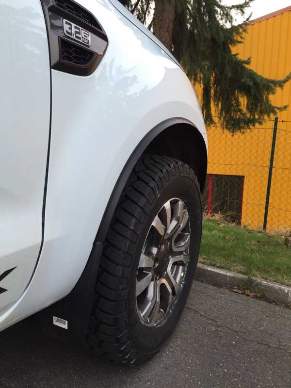

03 Mai 2016 21:55 - 23 Nov 2017 15:39 #12 von power-cruiser
power-cruiser antwortete auf Welche Spurplatten bei 2016er?
Ups. Tablet. Autokorrektur.
Ich denke auf den Bildern sollte man sehen was ich meine. Aber da waren die Verbreiterungen auch noch falsch geklebt (von unten).
Original sind die Schmutzlappen nach oben hin länger.

03 Mai 2016 22:07 #13 von AmStaff
AmStaff antwortete auf Welche Spurplatten bei 2016er?
Mach mal bitte den Barecode von den Schmutzlappen ab :daumenhoch:
Schöner Reifen der Zeon :daumen:

04 Mai 2016 14:54 #14 von Ranger OD
Ranger OD antwortete auf Welche Spurplatten bei 2016er?
power-cruiser schrieb: Aber da waren die Verbreiterungen auch noch falsch geklebt (von unten).
Warum falsch geklebt? :ka:
Die kann man doch entweder unter oder auf die Kotflügel kleben.
Oder hat das was mit der Kombination mit den Schmutzfängern zu tun?
Ich hab meine Gummilippen auch unter die Kotflügel geklebt, allerdings habe ich auf die Schmutzfänger verzichtet.
