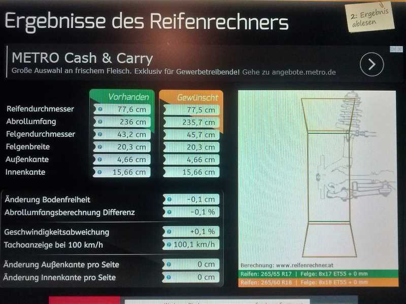

Deine Felgen sind 8 x 17 ET 55, 265/65 - 17
Meine Felgen sind 8 x 18 ET 55, 265/60 - 18
Ich hab Dir im Anhang die Auswertung vom reifenrechner.at angehängt, was bei
beiden Kombinationen die gleichen Maße ergibt. Vielleicht kannst Du mi diesen
Daten eine Anfrge beim Prüfer deines Vertrauen machen.
Gruß Helmut
Letzte Änderung: 11 Nov 2016 07:40 von OffRoad-Ranger.
Das ist sehr hilfreich.
Danke. :prost:
