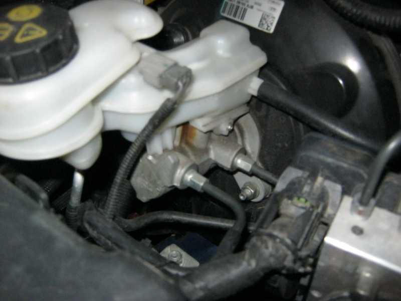

Hallo Ralph,
zwei getrennte Systeme, EIN Voratsbehälter, die selbe Flüssigkeit.
Der Schlauch hinten rechts am Behälter geht zum Kupplungsgeberzylinder.
@bo 1992
da ich leider nur zu gut weiß wie Werkstätten arbeiten, kann ich mir gut vorstellen, daß beim Bremsflüssigkeitswechsel die Kupplung nicht enlüftet wurde und da immer noch die Werksbrühe im Nehmerzylinder ist.

der Ranger hat wie P.Rauch schon schrieb nur einen Behälter für Bremse und Kupplung!
