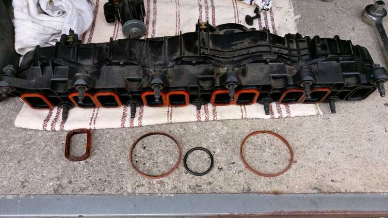

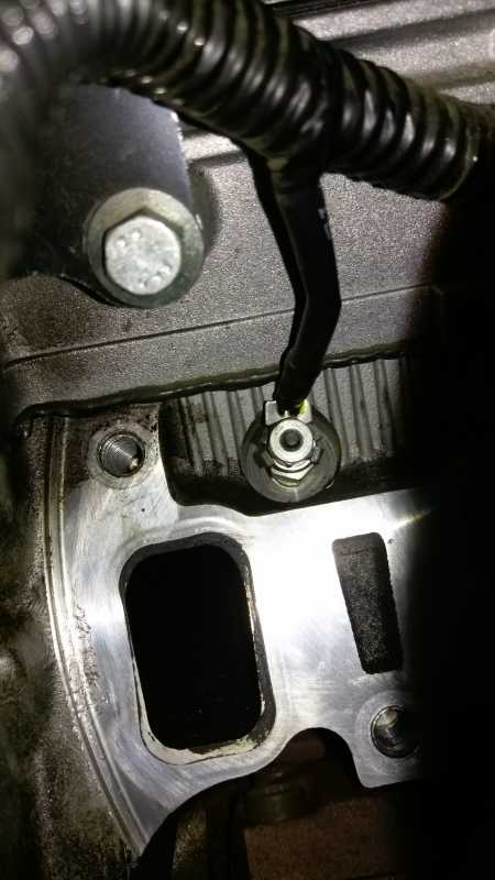

Meine Anmerkung bezieht sich ja auch nur auf den Ford Ranger ab 2012 und da ist das Auslesen das 1.Mittel der Auswahl und ja ein 220 D aus 1980 hat keinen OBD.
Zum Thema Festbacken kann ich nur sagen: Die 3 intakten Kerzen gingen einwandfrei raus die 2 defekten haben schon heftig Widerstand geleistet.
Da kann man schon mal nachdenken ob sich ein regelmäßiger Austausch lohnt,
vorausgesetzt man kommt gut ran.
Wer allerdings die Motorabdeckung vom Ford Ranger abnimmt wird von dem Gedanken schnell wieder Abstand nehmen.
Ausnahme Fordschrauber die das öfter machen oder Schrauber aus Leidenschaft die viel Zeit haben.

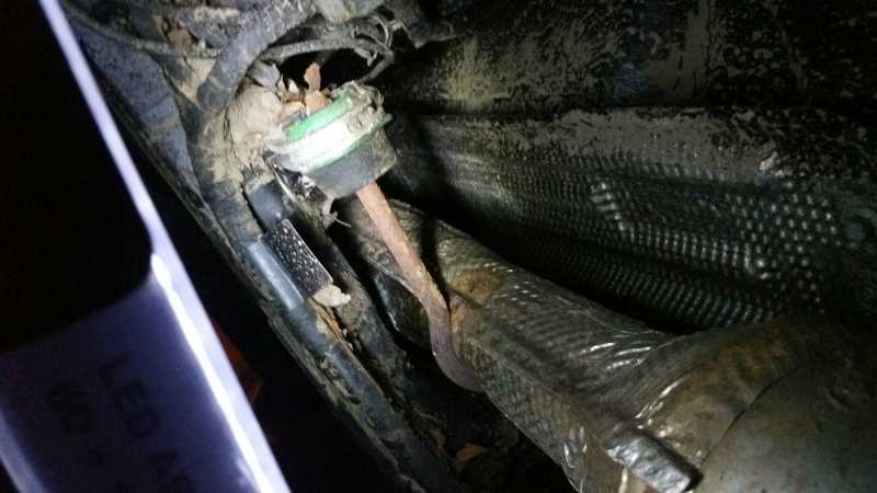

So, war gestern beim freundlichen.
Der hat sich geweigert den Fehlerspeicher auszulesen. Geräusche werden da nicht
abgelegt, meint er. Hat dann den Boliden auf die Hebebühne gestellt.
Da war auf dem einen Bodenblech noch der halbe Waldboden, was mir schon böse
Blicke eingebracht hat. Dabei war ich neulich in der Waschstrasse mit Unter-
bodenwäsche. Aber das reicht ganz offensichtlich nicht.
Denn auf der rechten Seite war unter dem Abgasrohr, vor dem DPF einen richtiger Pfropfen, vom Blech bis ans Rohr, das hat da aufgelegen. Das merkwürdige daran,
dass war weiß, also sah aus wie ein Salzblock der dreckig geworden ist. :bahnhof:
Sowas hatte der Werkstatttyp wohl auch noch nicht gesehen ..
Na jedenfalls hat er das dann weggeklobbt. Mal gucken ob das für die Geräusche
verantwortlich war. Ansonsten braucht er eine Hörprobe, sonst kann er nix machen.
Also müsste es wieder kalt werden und ich müsste den Wagen schon mal am Abend
vorher hinbringen, damit er/wir morgens mit kaltem Motor starten können.
Auf jeden Fall muss ich mir was einfallen lassen, wie ich nach hartem Einsatz den Wagen von untern sauber kriege. Salz sollte da mal nicht so lange dran haften.
Werde vielleicht in einen Kärcher investieren und Schwerlastrampen.

24 Jan 2018 20:18 #26 von Cip
Cip antwortete auf Fiese Motorengeräusche beim WT
Ich würde mal behaupten, dass das kein Salz war, sondern kristalliertes AdBlue, was aufgrund einer defekten Einspritzdüse dort ausgetreten ist.
Gab schon mehrere Fälle von defekten undichten AdBlue Einspritzdüsen !!!
Ist beim Ranger also nicht unbekannt...

24 Jan 2018 20:27 #28 von Cip
Rund um den SCR Kat und AdBlue Einspritzdüse alles richtig sauber machen.
Wenn es kristallisiertes AdBlue ist, geht das am Besten mit warmen Wasser.
Dann beobachten...
Bildet sich da wieder weißes Zeug, wovon ich ganz stark ausgehe, ist das System undicht.
Die Stelle (dein Bild) passt genau dazu...

24 Jan 2018 20:34 - 24 Jan 2018 20:35 #30 von Cip
Egal wie, das Zeug muss weg!!!
Wenn es AbBlue ist, ist es hoch korrosiv!!!
Aber an der Stelle bitte vorsichtig mit dem HD Reiniger!!!
