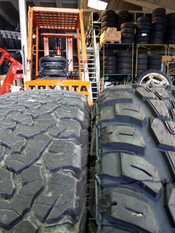

Also ich meine Reifen gewechselt habe, schaute ich nicht schlecht, das nicht jeder Reifen gleich gross ist war mir klar.
Der BFG AT KO2 ist 265/65R18
Der Kumho KL71 ist 265/70R17
Nach Reifenrechner sollte eine Unterschied von 0.1cm sein.
Also nicht jeder Hersteller misst die Grösse gleich, mir ist auch auch schon aufgefallen das in der Regel MT Reifen grösser sind als AT Reifen.
Kann es sein das die Karkasse gemessen wird und da nicht jeder Reifen den gleichen aufbau hat, dadurch die unterschiedlichen grössen zustande kommen.

Skiipy schrieb: ...Als ich meine Reifen gewechselt habe, schaute ich nicht schlecht, das nicht jeder Reifen gleich gross ist war mir klar...
Hej,
alt und neu nebeneinander macht viel aus.
Ich habe vor kurzem einen abgefahrenen 34er BFG AT neben einen neuen 33er STT Pro gestellt: beide waren gleich groß.
