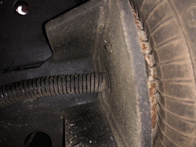

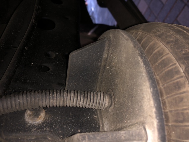

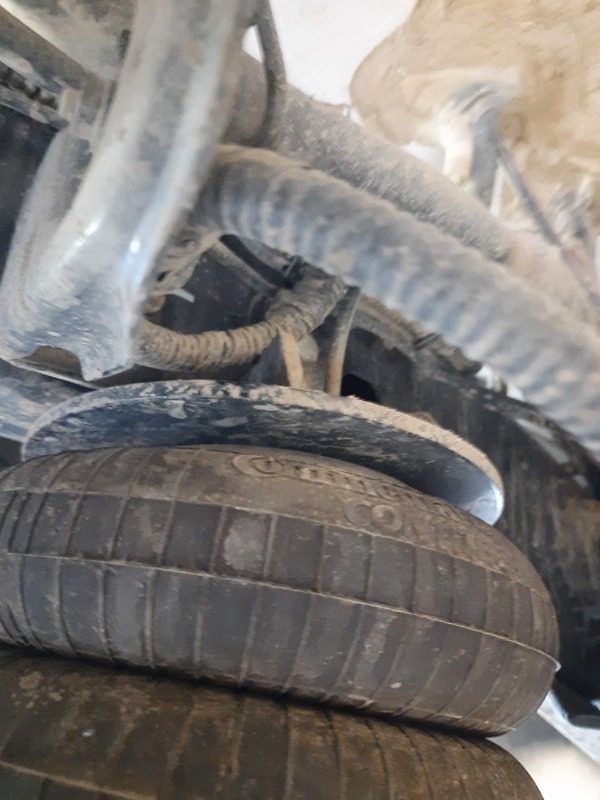

Hallo
ich habe in meinem Ranger SingleCap mit Womo-Aufbau eine Luftfederung, die vom WoMo-Hersteller eingebaut wurde. Als ich jetzt mal unter dem Auto lag habe ich gesehen, dass die oberen Teller recht schief stehen, weil der Rahmen wohl konstruktionsbedingt nicht mittig auf dem Luftbalg aufliegt.
Ist die Montage so in Ordnung oder findet ihr das bedenklich?
Gruß Matthias
Gruß Matthias

Also für mich sieht das nicht "stimmig" aus

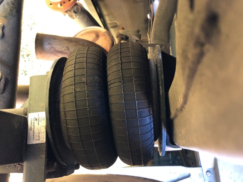

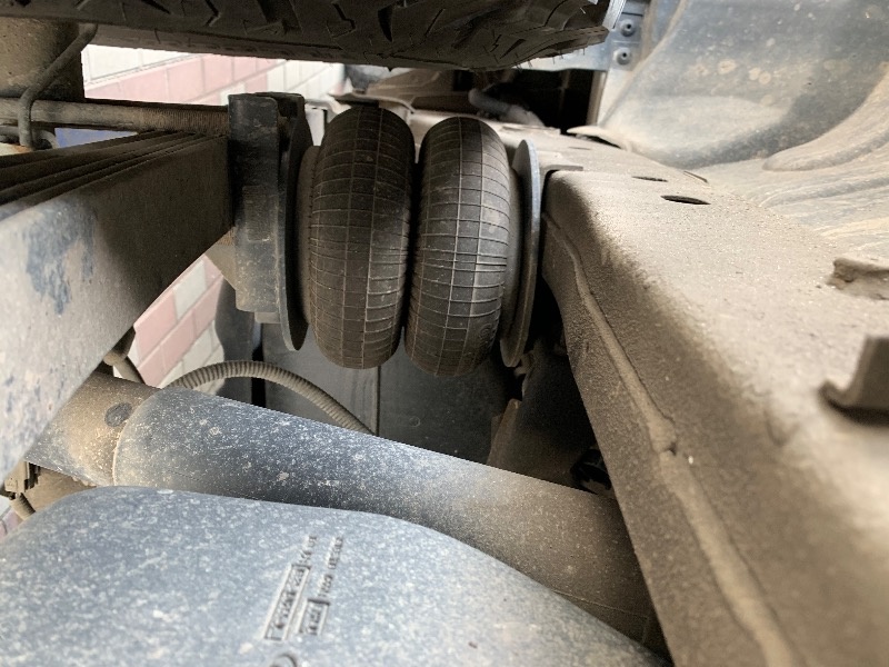

Ich hab das gleiche System verbaut, sieht bei mir aber nicht so aus soweit ich mich erinnere. Ich werde morgen Bilder machen.

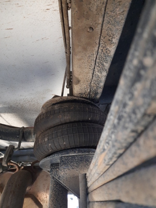

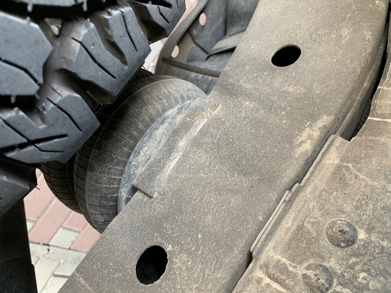

Der Einbau sieht auch bei mir so aus- halt in gerade. Eventuell hat sich etwas gelöst.
Keine Ahnung warum die Bilder auf der Seite liegen...

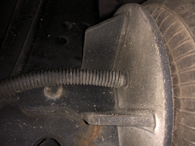

Denke das ist doch okay bei dir obwohl oben nicht mittig, wird aber durch den Winkel gehalten welcher am Rahmen verschraubt ist

Es sieht bei euch deutlich besser aus. Ich habe die Bilder mal an den Hersteller geschickt und da war man sich auch etwas unsicher. Ich werde jetzt einen Termin in einer Vertragswerkstatt von VB machen und mal schauen, was die sagen.

sieht bei mir auch so aus, scheint ein Schönheitsfehler von VB zu sein. Auf die Antwort von VB bin ich gespannt!

Nach Rücksprache mit der Werkstatt werden die oberen Halter getauscht. Da gab es wohl mal eine Serie, die etwas schwach dimensioniert waren und sich verbiegen. Meine sind Produktionsdatum 4-2018.
