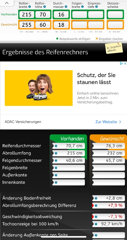

23 Jan 2021 17:56 #13 von Goldfield
Goldfield antwortete auf Tachoangleichung
Lies nochmal :-)
Ich habe aktuell 2 1 5 /70-16 drauf.
Hab aber heute ein gutes Angebot bekommen.
Sind Räder vom Dmax mit 255/60-18.
Sieht gut aus und passt.
Brauch nur die Angleichung.
Rechnerisch würde der Tacho ca 3 km/h zu wenig zeigen....

24 Jan 2021 00:23 #16 von Goldfield
@Iron
Du schreibst, du hast gewechselt von 265/65-17 auf 265/70-16.
Laut Reifenrechner 0% Abweichung.
Ich hatte ursprünglich geschrieben, ich will von 215/70-16 auf 265/65-17, das ist eine Abweichung von fast 10% also schon ein Unterschied.
Mit den 255/60-18, die ich jetzt im Angebot habe, sind es 7,9%.
Mit etwas Glück also gerade noch ohne Abgasgutachten machbar
24 Jan 2021 09:52 #17 von S t e f a n
S t e f a n antwortete auf Tachoangleichung
...bei 10% benötigst du aber einen wohlgesonnen Prüfer. Acht Prozent ist die magische Grenze, da spielt das Abgasverhalten mit rein.
Welches ist die größte Größe, die auf deinem 2WD eingetragen ist? Stufenweise vergrößern führt auch zum Ziel!
24 Jan 2021 12:50 - 24 Jan 2021 12:51 #18 von Goldfield
Deswegen nehm ich ja jetzt die 255/60-18. Das sind nur 7,9 % und sollte gerade noch gehen...
Eingetragen sind nur die 215/70-16, auch im COC steht nichts anderes drin
