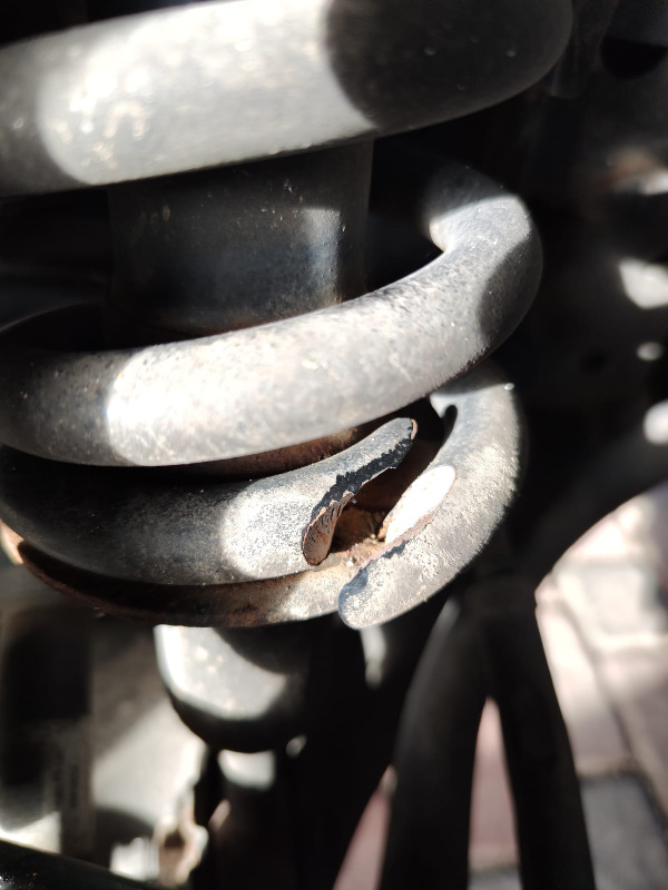

habe soeben beim Reifenwechsel feststellen müssen, dass bei meinem Ranger vorne rechts die Feder gebrochen ist.
Für mich eigentlich nicht erklärlich. Hab mit dem Wagen keine groben Dinge angestellt, die das rechtfertigen würden.
Hoffe, die Abwicklung läuft über Garantie. Ist das bei dem Ranger ein häufiger auftretender Defekt?

das sieht nah einem Ermüdungsbruch aus. Da wird der Seppel, der das Montiert hat, die Feder fallen gelassen haben. Oder Dir da mal ein Stein an die Feder gesprungen, wer weiß.
Federbruch ist sehr selten und wird hier seit sieben Jahren nicht erwähnt.

Das ist eine Feder. Ein Fallen lassen vor der Montage oder ein einschlagender Stein wird kaum einen Bruch verursachen....
Beide tauschen und gut.

Sieht aus als wäre das ein Materialfehler. Kommt ab und zu mal vor - Spannungsriss bei der Verarbeitung. Gruß aus Thüringen Alf-Son Alfred

Was weiß denn ich, wo die Kerbe herkommt.
Beide Federn tauschen ist richtig, beim Fahrwerk immer beide Seiten tauschen.
So weit, so gut. Ein Ermüdungsbruch entsteht an ein kleinen Kerbe und arbeitet sich dann durch. Das sieht man am sehr glatten Bruch. Gewaltbruch sieht sehr ungleichmäßig aus. Ich kenne das aus der Walzlagerbranche, da will das auch nie einer gewesen sein.S t e f a n schrieb: Das ist eine Feder. Ein Fallen lassen vor der Montage oder ein einschlagender Stein wird kaum einen Bruch verursachen....

Falls es nicht von der Garantie abgedeckt wird, würde ich nach leicht gebrauchten mal ausschau halten. Viele müssten die ja rumliegen haben, wenn das Fahrzeug höher gelegt wurde.
Viel Erfolg trotzdem mit der Garantie..
