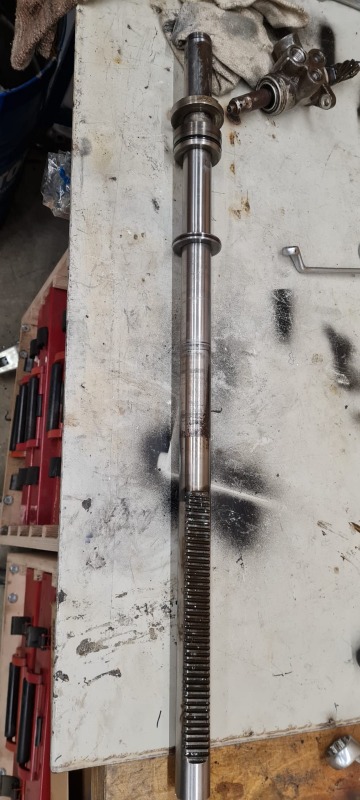

So, noch ein Nachtrag für die interessierten Selbermacher und auch für die Schlaumeier....
Das Lenkgetriebe ist demontiert und zerlegt. Bilder im Anhang.
Leider ist durch die defekte Manschette doch reichlich Wasser eingedrungen und da die beweglichen Teile nicht verchromt sind wie bei einem Hydraulikzylinder gibt es reichlich Rost. Normalerweise läuft ja alles im Fett und Öl aber hier war halt noch Wasser im Spiel und durch die defekten Dichtringe hat sich alles schön vermischt..
Das bedeutet Pumpe und Leitungen möchten auch noch betreut werden.
Die Spezialisten für Lenkgetriebe setzen das nicht instand. Habe jetzt 4 Betriebe abgeklappert. Die tauschen gerne die Simmeringe und lassen sich das gut bezahlen aber alles was mit Rost oder Verschleiß am Zylinder oder Getriebe zu tun hat machen die halt genau nicht.
Eine Instandsetzung ist grundsätzlich möglich aber steht halt kostenmäßig in keinem Verhältnis. Deshalb packt das auch keiner an bzw. nur für Oldtimer oder Sonderbau.
Die Kolbenstange kann ausgebessert und neu geschliffen werden. Das kostet einen versierten Werkzeugmacher nur ein müdes Lächeln. und 4-5 Stunden Zeit. Stange und Zylinder haben Standardmaße so daß es Dichtringe in jeder Bauart für kleines Geld im Fachhandel gibt.
Ich unterstelle mal, das Ford die Teile auch nicht selbst herstellt, da es mindestens 3 Hersteller gibt, die die Dinger produzieren. Bei Ford würde das Lenkgetriebe tatsächlich auch nur 120,-€ kosten, was ich für sehr günstig ansehe. Nur leider ist es auf unbestimmte Zeit nicht lieferbar.

obwohl die Stange schon auf der Drehbank war, habe ich noch mal etwas recherchiert und bin bei Mazda fündig geworden.
Ich messe noch mit Zollstock, Schieblehre und Augenmaß und die sagen es passt perfekt!
Möglicherweise kommt man mit Gliedermaßstab, Meßschieber und Perfektionismus zu einem anderen Ergebnis
Ich bin da Pragmatiker.
Preis war auch noch im Rahmen. Teurer als bei Ford direkt aber auf jeden Fall günstiger als jede Instandsetzung.
Warum die Nummern sich nicht umschlüsseln lassen verstehe wer will. Wer das gleiche Problem hat kann mich gerne anschreiben.
