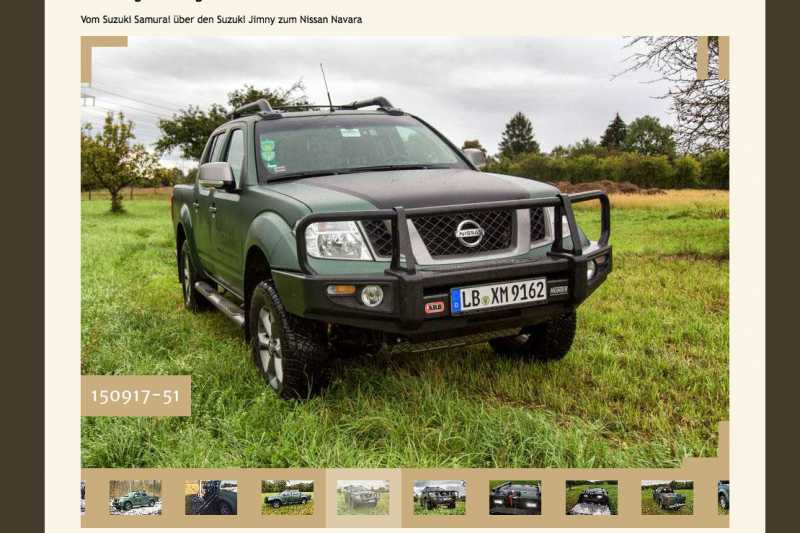

ich habe meinen Navara gestern von Andi Hurter zurückbekommen. Nachdem ich letztes Jahr schon den kompletten Innenausbau in Eigenleistung gemacht habe, habe die Aussenarbeiten aufgrund der guten Kritiken über die Firma in Illertissen machen lassen - absolut top!
Nach einem kleinen Kontakt mit einem Bäumchen, der einen nicht unerheblichen Blechschaden hinterliess, habe ich mich entschlossen, die originalen Front- und Heckstoßfänger gegen etwas Stabileres zu tauschen. Der Pickup erhielt einen Rammschutz vorne und hinten, in Form einer ARB Front- und Heckstoßstange montiert. Auch ein eigens konstruierter Überrollbügel mit LED Arbeitsscheinwerfer und Funkwinde mit Synthetikseil wurde auf der Pritsche verbaut, um die Bergung von Wild bei Dunkelheit zu erleichtern. Für die Bodenfreiheit wurde eine TJM Fahrwerkshöherlegung mit ca. 5 cm Erhöhung montiert. Gleichzeitig wurden die Federn sowie Dämpfer an das erhöhte Leergewicht und die Zuladung angepasst.
Später folgen noch größere All-Terrain Reifen von Gooderich.

Na, da hast Du ja ganz schön aufgerüstet! :daumenhoch: Freut mich, daß die Arbeiten zu Deiner Zufriedenheit ausgeführt wurden, kann man nicht meckern über Andi, Isi und Daniel! ;)
Was ich an Deinem Navara noch machen würde und was Du ja noch machen willst, wären vielleicht etwas höhere Reifen! Durch die Höherlegung kriegst Du zwar schon ein wenig mehr Bauchfreiheit, aber unterm Diff bleibt alles gleich! Da erreichst Du mehr Bodenfreiheit für Wald- und Wiesenwege nur durch höhere Reifen!
Zwecks der Optik (Funktionalität und Optik müssen sich ja nicht gegenseitig ausschließen ;) ) würden schwarze Felgen super zu der grünen Farbe und der matten Motorhaube passen, finde ich! Das wäre so das Tüpfelchen auf dem i... :)
Die Farbe gefällt mir, hat nicht jeder, so was!

Ja, ich hab mir die Reifen ausgeguckt, die Andi an seinem Hilux hat, Gooderich All Terrain auf schwarzen Felgen :daumen:

Auch in der gleichen Größe? :blink: Andi hat 285er drauf, das wird aber schon ein wenig eng werden bei Dir, oder?

Echt schicker Navara :cool_schild

Die Winde auf Kabinendachhöhe sollte aber den dicksten Keiler in einer Wanne auf die Ladefläche kriegen... :cool:
Rampe vorausgesetzt...

Rampe ist vorhanden .-)...

ich stelle mir eine Felge in dieser Art mit dem BFGoodrich® All-Terrain T/A KO2 vor:
Ein 265 müsste doch passen, oder?
