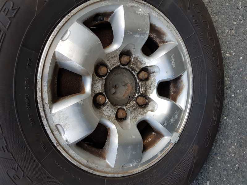

Ich habe noch einen Satz 15" Felgen da - Was kann ich da denn maximal daufpacken ohne Tachoangleich?
14 Jul 2017 14:43 - 14 Jul 2017 14:51 #4
OffRoad-Ranger antwortete auf EXC/USA 2 7JJx16 ET-00 Felgen Gutachten gesucht
Hej,
hier mal so ne grobe Übersicht, für welche Reifen es u.U. Freigaben gibt/gab:
www.sgs4x4.de/D...0.htm
Deine Felge dürfte die Typ 8 sein.
"noch einen Satz 15" Felgen"
Welche Felgen sind das?

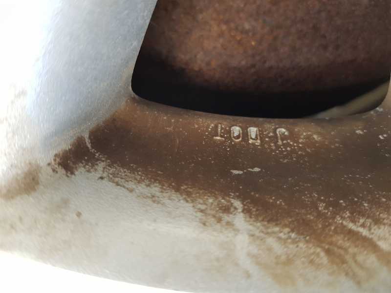

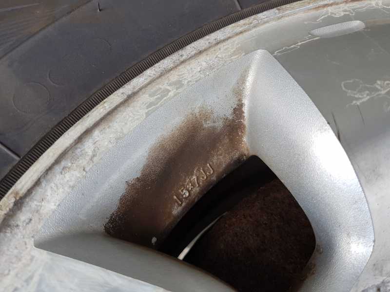

14 Jul 2017 17:21 - 14 Jul 2017 19:18 #5
von Kitt
Kitt antwortete auf EXC/USA 2 7JJx16 ET-00 Felgen Gutachten gesucht
Letzte Änderung: 14 Jul 2017 19:18 von OffRoad-Ranger.
14 Jul 2017 19:31 #6
das dürfte die Serienfelge sein.
Ein Bild der ganzen Felge würde Klarheit schaffen.
Auf der Serienfelge können folgende Reifen gefahren werden:
offroadreifen.c...7.pdf
