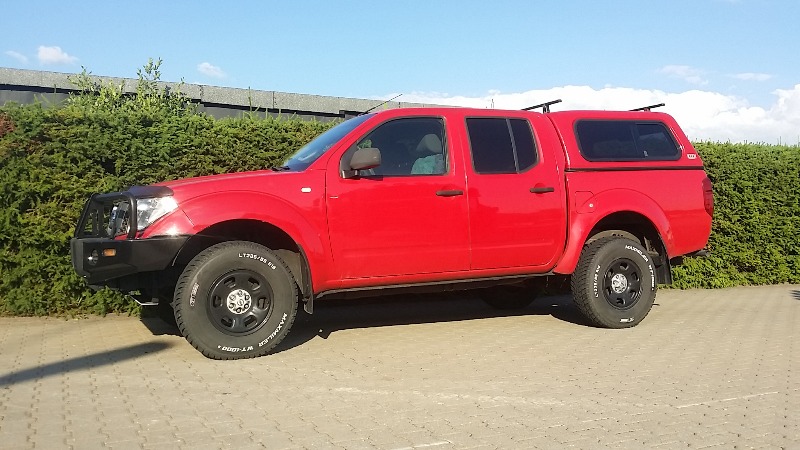

Die schwere ARB-Stoßstange ist natürlich auch mitverantwortlich daß er vorne nicht ganz so hoch ist.
- Beiträge: 4514
- Dank erhalten: 705
17 Jun 2019 22:24 #12
S t e f a n antwortete auf Navara D40 Höherlegung Vorne
...wenn ich es vom Toyota übertrage, hast du hinten die HD Version mit 400kg Dauerzuladung verbaut.
So schlimm schaut das aber nicht aus.
Eigentlich normal.
Eigentlich normal.

Laut Firma Taubenreuther hab ich vorne nhe feder für zusatzgewicht für 30-70 kg.
Sie würden mir eine anbieten mit 70-110.
Denkt ihr das bringt viel? Ich glaube kaum das das 5 cm+ bringt.
Bekommt man "Lift Spacers" eingetragen?
- Beiträge: 4514
18 Jun 2019 15:55 - 18 Jun 2019 15:55 #16
In Verbindung mit dem OME Fahrwerk nicht. Vor allem sind die Spacer ohne Gutachten....
Wie alt sind die Federn? Die könnten sich schon setzten...

Auto is Baujahr 2006.
Ich weiß nicht wann es umgebaut wurde. Es kann aber schon sein dass die Federn über 10 Jahre alt sind
