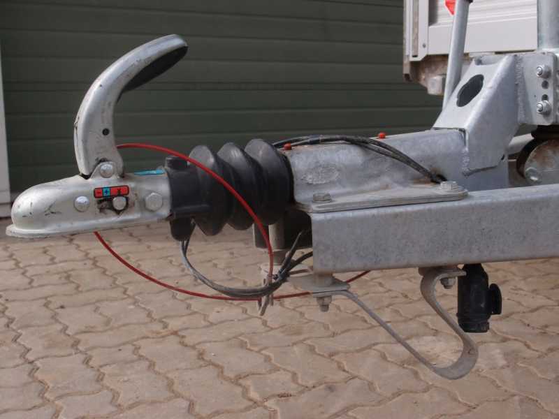

ich beobachte das leidige Thema schon länger, wobei leidig eher von den leidenden Rangerfahrern kommt. Ich war gezwungen mir einen neuen Anhänger zu kaufen, da mein alter für einen "tiefergelegten" Pajero angefertigt wurde. Dort hing die VA hinter dem Ranger glatt 8cm in der Luft.
Ich will hier mal meine Lösung vorstellen. Ich weiß, dass diese Lösung nicht alle hier befriedigen wird - aber es ist halt eine. Ist eher eine politische Lösung: nicht die Ursache beseitigen, sondern an den Auswirkung rumoperieren.
Ich habe mir einen Zweiachs-Böckmann geholt und dort ist die AHK an die Zugdeichsel angeschraubt. Im Originalzustand hätte die auch nicht gepasst weil zu niedrig, aber der Verkäufer hat mir das ganze umgebaut. Das hat er wohl schön öfters gemacht und ist auch völlig easy.
AHK ist jetzt oben auf die Zugdeichsel geschraubt, Original ist sie unten angeschraubt.
So läuft der Trailer absolut gerade hinter dem Ranger. Nachteil ist hier wiederrum, dass man den Anhänger nicht hinter einen PKW hängen kann, bzw. müsste man ihn wieder zurückbauen. Sind allerdings nur 4 Schrauben.

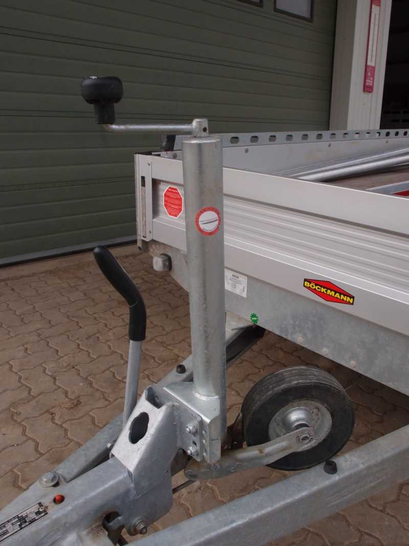

Durch den Umbau musste auch ein extra langes Stützrad angebaut werden. Einziger Nachteil hier ist, dass man sich einen Wolf kurbelt. Aber da es ein Zweiachshänger ist, braucht man das Stützrad im leeren Zustand eh nicht runter kurbeln.
Wie gesagt, wird hier nicht alle befriedigen weil viele Anhänger nicht umgebaut werden können. Aber da wo es geht und der Hänger nicht ständig hinter anderen Zugfahrzeugen hängt ist es eine mögliche Lösung.
Großer Vorteil ist, dass die AHK nicht tiefer gelegt werden muss und somit der Böschungswinkel eingeschränkt wird. Und es ist so ein bisschen eine Diebstahlsicherung, denn mit einem Anhänger wo die HA in der Luft hängt fällt man dann doch auf.
