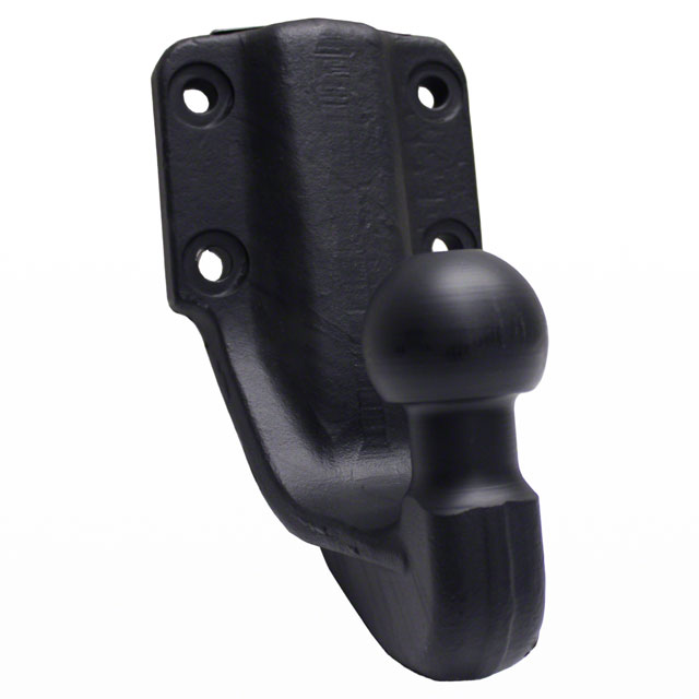

Hallo Peter, hallo Stefan,
ja so ein Wechselsystem würde mir schon gut gefallen.
Ich hatte mir auch schon 2 unterschiedliche Schablonen zur 4 Loch - Anbindung geschnitten.
Aber irgendwie fehlt mit die Traute die Bohrmaschine in die Hand zu nehmen.
Hab immer das Gefühl an der Unterkante oder in der Nähe der 16 mm Löcher zu wenig Material zu haben.
Grüße Wilfried

p.rauch antwortete auf AHK & Anhängerbetrieb
Hallo Wilfried,
der vier-Loch Anhängebock kostet auch gerade mal "nur" 280 Euros und alles ist legal und auf der sicheren Seite.

Hallo Peter,
von welcher Firma ist der Anhängebock?
Ich hatte auch schon mal die 2 Loch auf 4 Loch Adapterplatte, wie Mario sie verbaut hat, überlegt.
Nachteile: weniger Stützlast und ohne Abschrauben wird das mit dem Wechseln vermutlich nicht gehen.
Grüße Wilfried
Grüße Wilfried

17 Jan 2017 18:06 #574
von p.rauch
Rameder hat den im Angebot

Hallo Wilfried,
Peter meint bestimmt den gesamten AHK Bock ohne Adapter.
Hier für 176,12 EUR: www.aukup.de/AH....html

Hallo Mario,
mit dem Bock kommt man zwar tiefer, aber es bleibt bei einer 2 Lochanbindung
90 mm.
Grüße Wilfried
90 mm.

ja ist aber ne 4 Loch - Anbindung....

mbastian antwortete auf AHK & Anhängerbetrieb
Der Kugelkopf kommt aber ein ganzes Stück tiefer. (kostet ca. 100.-)

Wie sind denn die Erfahrungen, wie weit muss man für nen kleinen einachsigen Wohnwagen oder mittelgroßen Hobby-Anhänger denn runter?
50mm, 90mm oder noch mehr?
Hab keine Höherlegung, nur eine Nummer größere Reifen.
Ich plane 4-Loch-Adapter und tiefere Kugel (Aukup).
Eine reine Adapter-/Wechselplatte finde ich optisch nicht ganz so toll.
