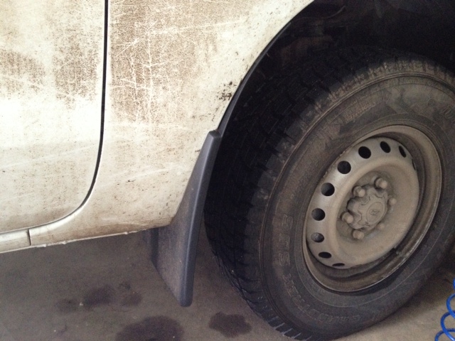

Projekt abgeschlossen
Steinschlag wird erfolgreich verhindert - gerade bei Winterreifen die absolute Sammler auf Kies-, Schotterstraßen sind.
Dreckig wird er aber trotzdem - so muss es sein. Es ist immer sehr schade, dass nach einer schönen Schlammschlacht der blöde Regen alles wieder "wegmacht" :blink:
Kleiner Tip. Die angesprochenen Stöpsel lassen sich problemlos rausschrauben, wenn man mir einen kleinen Stromschraubenzieher ganz vorsichtig und ohne Druck arbeitet. Die Schraube kommt raus - ganz sicher.
