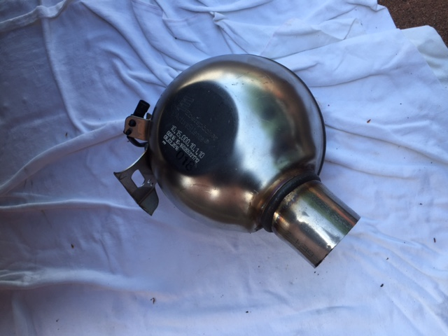

Als erstes habe ich mir zwei Aktoren aus einer Audi Auspuffanlage besorgt. Bei Ebay Kleinanzeigen, stehen öfter welche drin. Grundsätzlich kommen alle Aktoren, egal wer diese anbietet ( Audi, Maxhaust, Kufatec, etc..) alle von Ebersbächer und sind baugleich.
In meinem Fall hatte ich Glück, zwei neue Aktoren mit Audi Steuergerät für 850 EUR.
Nachdem ich die Rohre aus den rausgetrennten Aktoren noch gerade gesägt habe, sehen die wie folgt aus:
Die Aktoren aus der Audi Anlage haben zudem den Vorteil, das dort schon Halterungen angeschweisst sind. Somit erübrigte sich das komplizierte Aufschweissen von Halterungen.

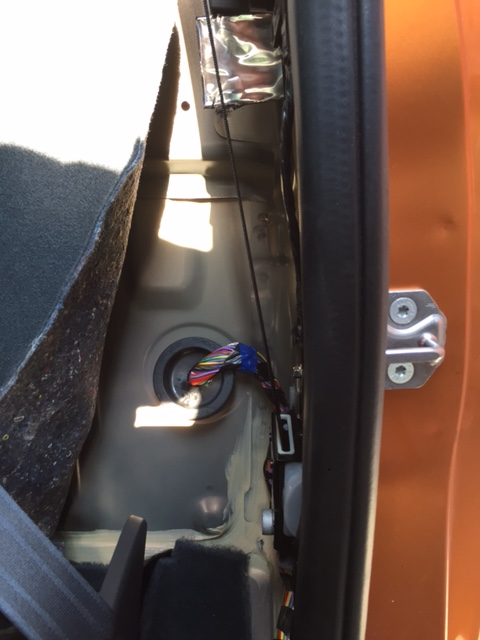

Das Kabel wird im Kabelkanal entlang der Türen nach hinten gezogen und am Durchlass hinter der Rücksitzbank nach aussen geführt:
Die Kabel noch untern Auto nach hintenziehen zu den Aktoren rechts und links durchziehen, ordentlich verstrapsen und anschließen.
