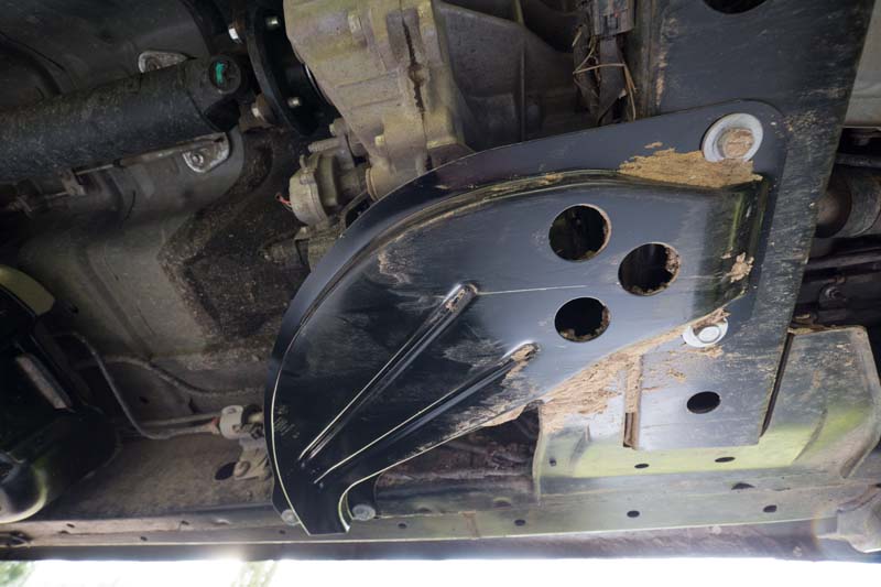

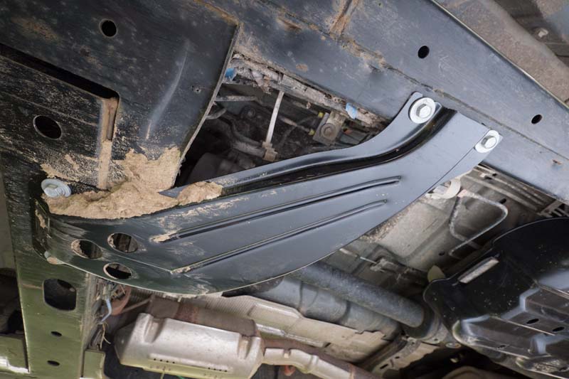

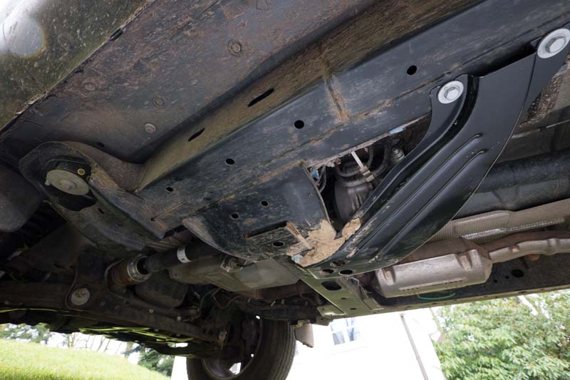

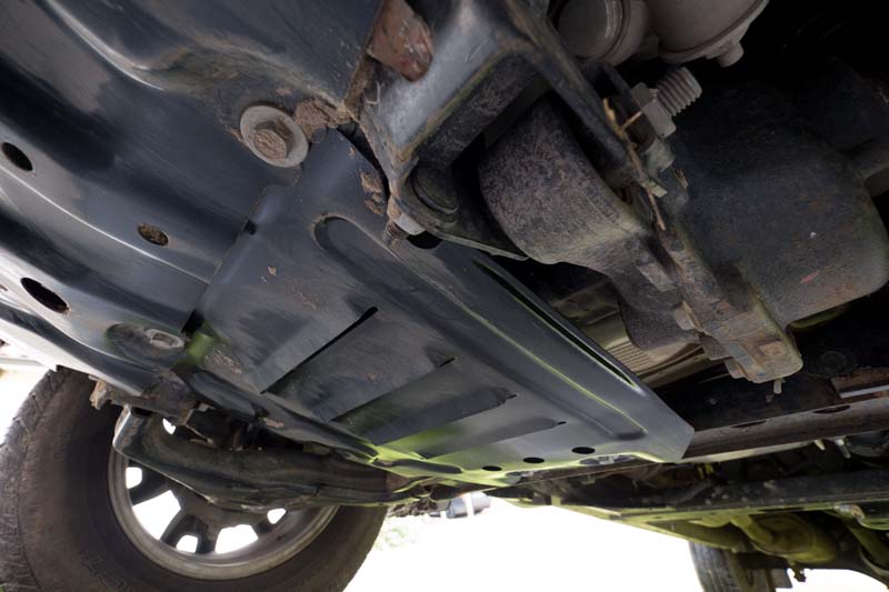

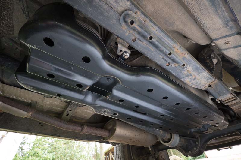

So hier die Bilder
Tank
der Schutz ist aus Hartplastik
dann der Schutz an der linken Seite fuer das Verteilergetriebe, Fahrtrichtung ist nach links
hat auch schon Sandkontakt gehabt, diesmal von der anderen Seite, Fahrtrichtung ist nach rechts
und dann der Schutz vorne, Verlaengerung Original-Motorschutz
wird mit zwei zusaetzlichen Schrauben befestigt und vorne in den originalen gesteckt und verschraubt

Tank
