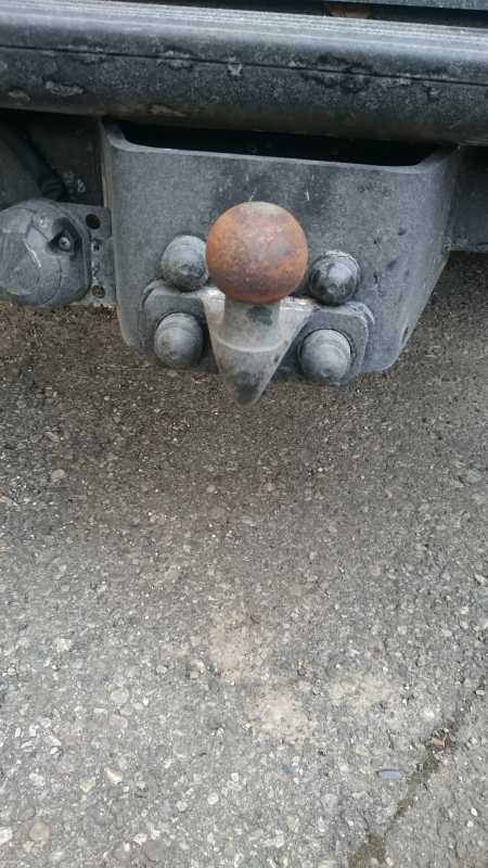

Ich habe beim Ford Händler die AHK nachrüsten lassen. Mein Kugelkopf ist zu hoch und ich möchte einen anderen montieren. Leider hat mein Träger das 4-Lochbild 90x45 (ca.) Alles was ich finde ist für 83x56! Kann mir jemand weiterhelfen?

Guggst Du hier , vier Loch Kugelköpfe (83x56) in verschiedenen Höhen.
Wenn Du das 90er Lochbild hast benötigst Du einen zwei Loch Kugelkopf, den Du entweder in den oberen oder in den unteren der vier Löcher des Anhängebockes befestigst.

2-Loch Kopf ist dran und zu hoch. Tiefere gibt es dort auch nicht.

Würde die Zwischenplatte, von zwei auf vier Loch, die dort angeboten wird eventuell passen

Das wäre perfekt...ist da ein Adapter dazwischen?

Ja, aber ich war schon wieder bei vier Loch, geändert.

p.rauch schrieb: Würde die Zwischenplatte, von zwei auf vier Loch, die dort angeboten wird eventuell passen
Da steht ja leider das Lochbild vom Adapter nicht dabei...eine Dame dort am Telefon wusste glaub ich gar nicht was die Firme, für die sie arbeitet, eigentlich verkauft...

Bei AHK & Anhängerbetrieb hier im Forum ist ein Atapter auf vier Loch abgebildet.
Der passt bestimmt.
