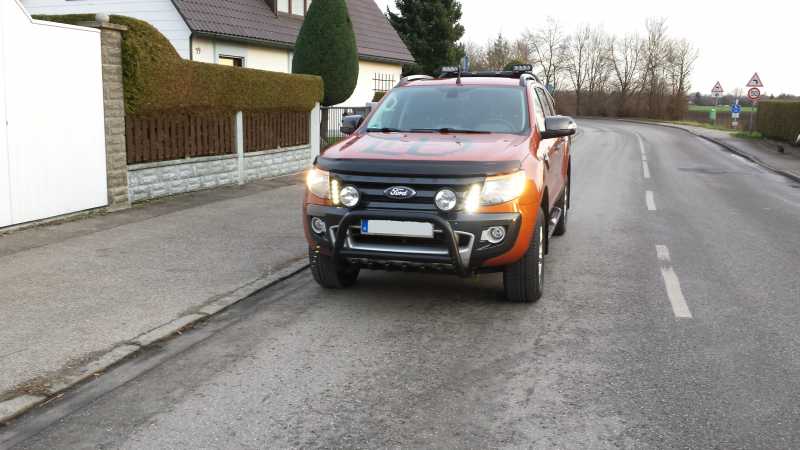

Salve! Irgendwie ja und doch nein: Weitergekommen in sofern, als dass ich mich gegen die Trägerversion entschieden habe und stattdessen auf den Überrollbügel die Scheinwerfer gebaut habe.
"Doch nicht", weil von den vieren erst zwei drauf sind (mir wurde der Nachtragshaushalt von der Regierung verweigert :lol: ) und diese zudem noch nicht angeschlossen sind.
Auf alle Fälle sind die neuen Scheinwerfer die Triple-R 750 .
Sieht dann so aus (in der Mitte des Bügels deutlich die zwei "leeren" Halterungen erkennbar):

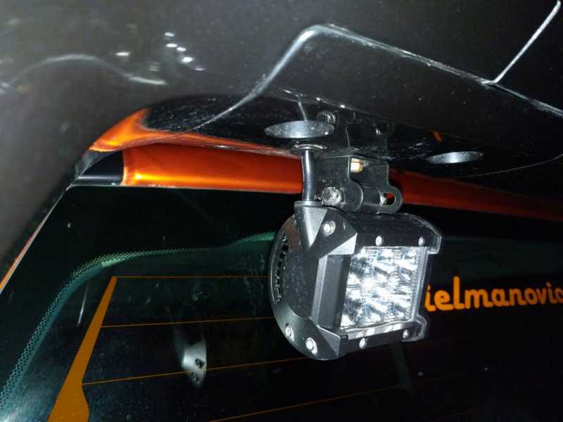

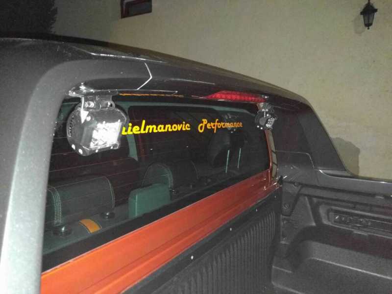

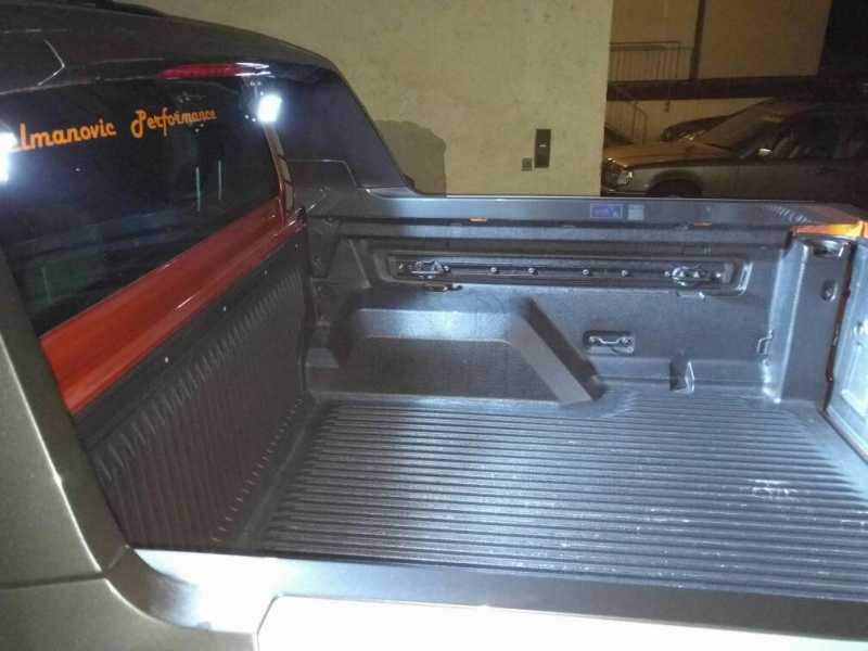

So hallo ich bin jetz ersten im forum und der Beitrag ist alt aber ich habe ne lösung.
Die Teile habe ich fasst alle bei Amazon gekaufte.
Die Arbeit Scheinwerfer haben 25€.
Das kabel 20€.
Eine Funkfernbedienung 25€.
Kleinteile 10€
Somit ungefähre kosten von 80€.
Es war knifflige das kabel durch den spoiler zu ziehen aber mit ein bisschen Geschick auch machbar. Es müssen 7 Löcher gebohrte werden und alle kann man nicht sehen.

@Ninja,Benny ist ne feine Lösung!! :thumbup: Kannst du mir über den Sportbügel eventuell verraten, ob diese Deckel woran deine Scheinwerfer montiert sind einfach abzunehmen gehen? Gerade der oben drauf würde mich interessieren und wie das darunter aussieht, ich würde mir nämlich gern welche oben drauf montieren aber ich habe es bisher noch nicht geschafft mal nach zu schauen ob die überhaupt ab gehen...
Gruß Zwetschge
07 Feb 2016 21:01 #36 von Ninja,Benny
Ninja,Benny antwortete auf "Arbeitsscheinwerfer für den Wildtrack"
Zwetschge schrieb: @Ninja,Benny ist ne feine Lösung!! :thumbup: Kannst du mir über den Sportbügel eventuell verraten, ob diese Deckel woran deine Scheinwerfer montiert sind einfach abzunehmen gehen? Gerade der oben drauf würde mich interessieren und wie das darunter aussieht, ich würde mir nämlich gern welche oben drauf montieren aber ich habe es bisher noch nicht geschafft mal nach zu schauen ob die überhaupt ab gehen...
Gruß Zwetschge
Ich habe über meinen Ford Händler den Bauplan von dem sportbügel geholt.
( den plan habe ich nicht mehr)
Die leichter sind nur am Plastik Deckel dran
Die unteren Deckel sind mit den 4 schrauben fest geschraubt darunter ist eine Metallplatte wo der Bügel zusammengehalten wird.
Dort ist wenig Platz um groß was zu verstecken.
Die oberen Deckel sind clips also denke ich halten die nicht viel aus.
Darunter ist kein Platz.
Das kabel habe ich über die linke Seite mit dem vom Bremslicht herunter geführt.
Gesendet von meinem Nexus 6P mit Tapatalk
