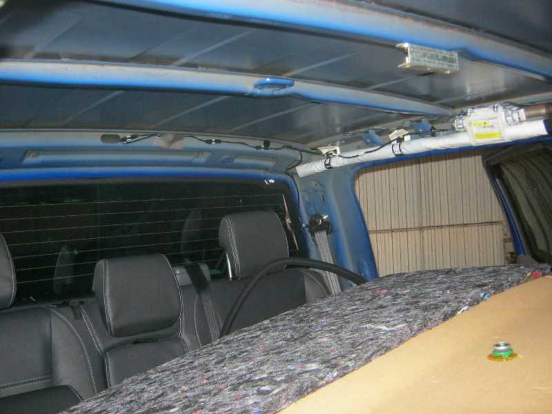

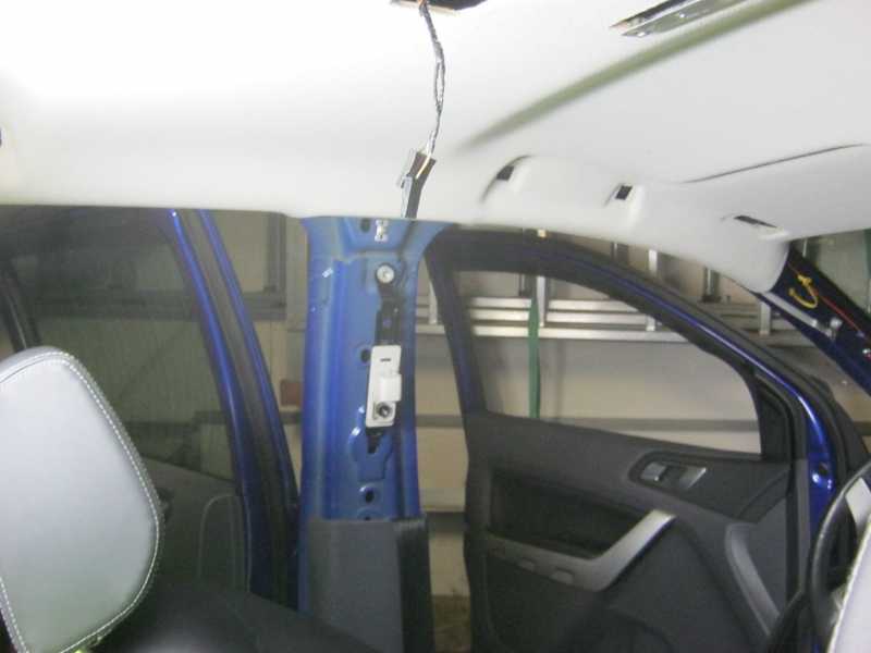

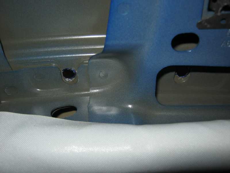

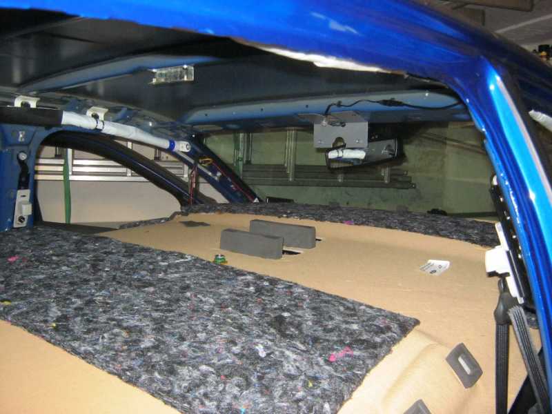

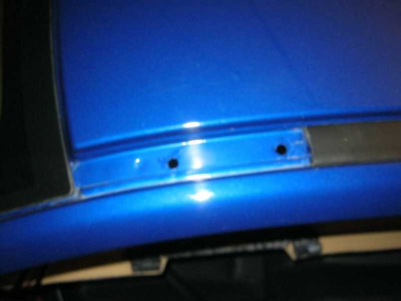

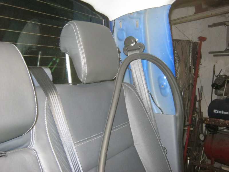

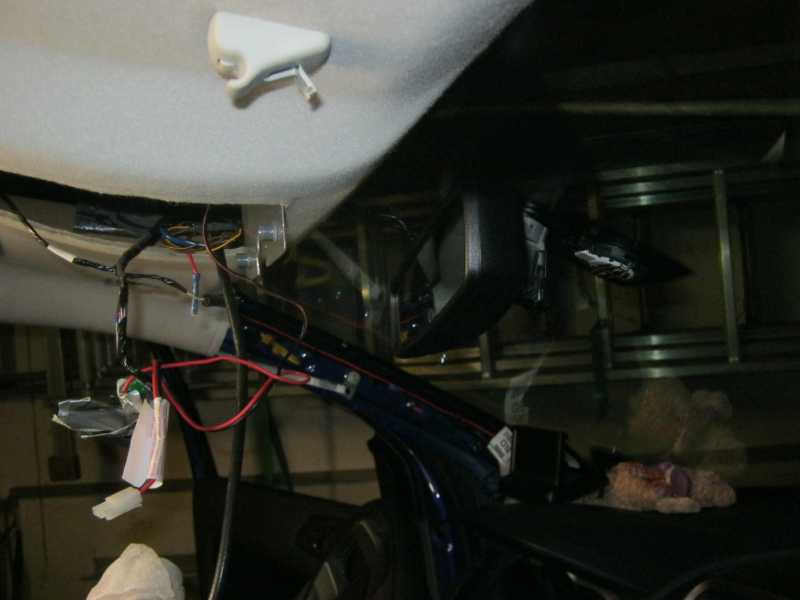

A - B - C Säulenverkleidung ausbauen
Alles was noch am Himmel befestigt ist raus und den Himmel runterlassen
Gummi in der Dachsicke passgenau zur Reling ausschneiden
vorne
hinten
Löcher bohren !!!Airbag nicht anbohren!!!
hoffe das hilft Dir weiter.
vorne
hinten
