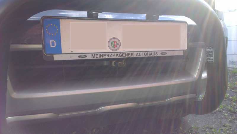

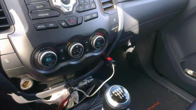

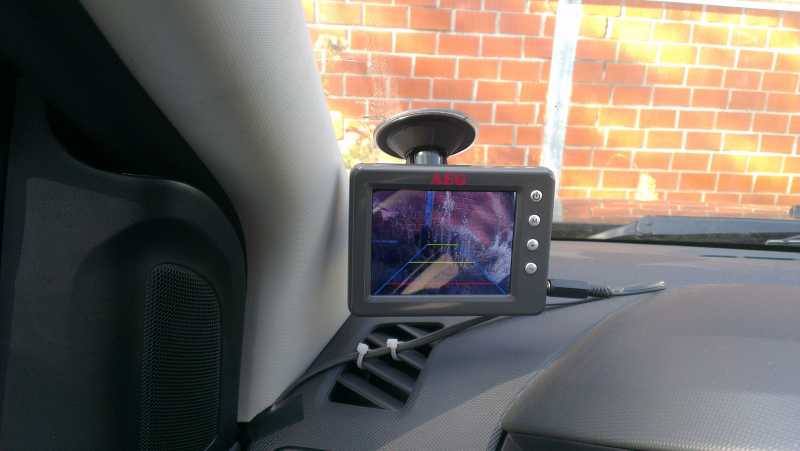

So Jungs, wie versprochen endlich Bilder von meiner Variante. Hat zwar lange gedauert aber ich habs geschaffft alles am WE einzubauen!
Im Innenraum hab ich den Monior einfach vorne an die Schaibe gehauen, da fällt er kaum auf, stört nicht und ist für mich gut einsehbar. Die Skalierung bedarf etwas eingewöhnung ist für mich aber kein Thema. Die Kamera habe ich am Lüftungsgitter unterhalb des Kennzeichens befestigt. Das ging super einfach und schnell, den mitgelieferten Halter habe ich gar nich erst genommen!
Die Kabel und er Sender haben ohne Probleme beim ABS-Block ihren Platz gefunden. über einen Schalter im Innernraum schalte ich dann die Kamera und die Monitore gemeinsam ein- und aus. Das Im Handschuhfach ist mein Entertainment System (Rasperry-Pi2 und kleiner Monitor)
