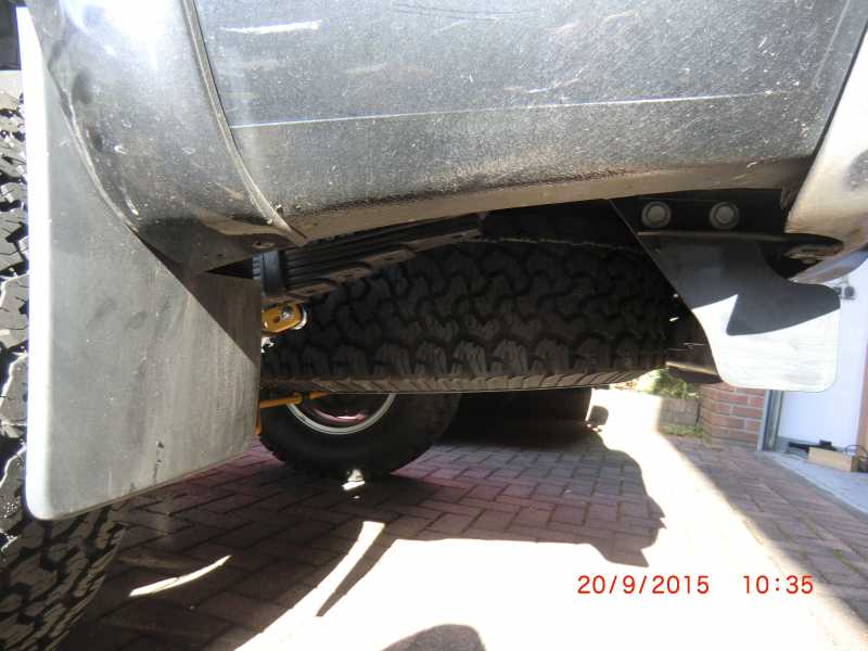

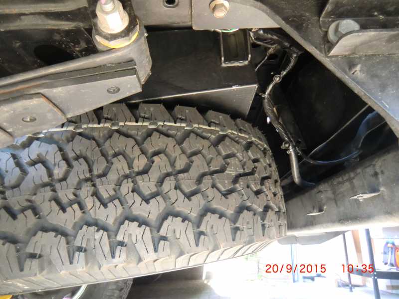

- Chrisi
- Beiträge: 5
20 Sep 2015 11:12 #13
von Chrisi
Chrisi antwortete auf Zusatztank

20 Sep 2015 12:16 #14
von jastericka
Alain
Ford Ranger WT 3.2 Automatik
jastericka antwortete auf Zusatztank
Hallo Chrisi,
hat doch einen Vorteil im Winter hast sofort mehr Gewicht auf der Achse und dadurch
ein besseres Fahrverhalten im Winter und Nasser Strasse.
Alain
