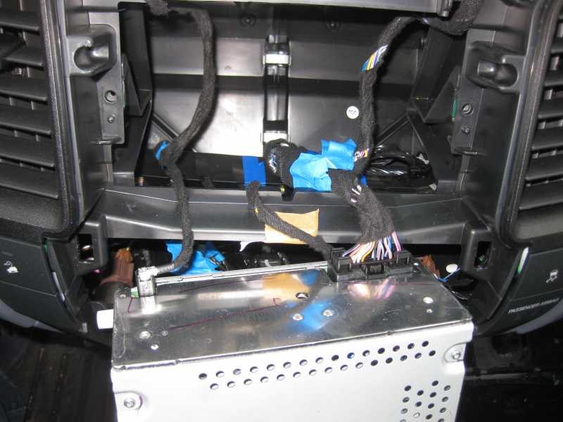

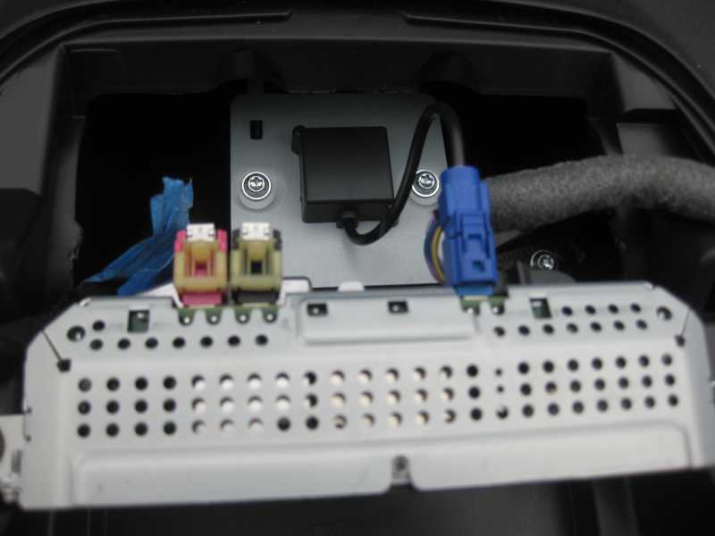

Bild 1 ist die Rückseite vom Minibildschirm. Links sind zwei Fakra-Anschlüsse (schwarz und rosa). Bild 2 ist die Rückseite des Radios mit einem schwarzen Fakra-Anschluss links. Welcher Anschluss dient wozu?
VG
Martin
Letzte Änderung: 23 Okt 2015 10:21 von Iwan der Schreckliche.
23 Okt 2015 12:14 #17 von Holger4x4
Holger4x4 antwortete auf Antennenfrage
Der abgewinkelte Anschluss links am Radio muss die Antenne sein.
Die Fakras am Bildschirm sind garantiert nur Video Signale. Es macht keinen Sinn die Antenne da durch zu schleifen.

23 Okt 2015 12:42 #18 von Iwan der Schreckliche
Iwan der Schreckliche antwortete auf Antennenfrage
Dachte ich auch, aber weit gefehlt:
Tatsache ist, dass der Radioempfang jetzt funktioniert und zwar mit dem schwarzen Fakra-Kabel, das im Bildschirm steckt - warum auch immer. Das pinke Kabel und das schwarze, das im Radio steckt, sind nicht von Nöten... :ka:
