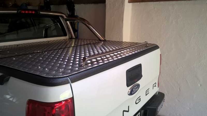

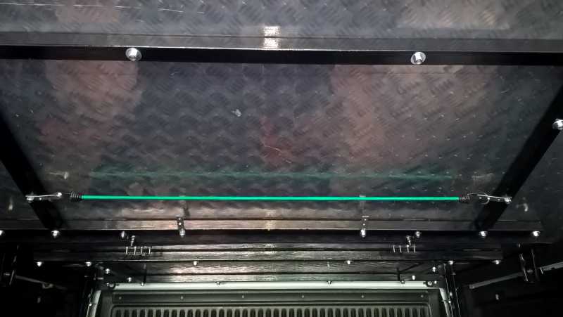

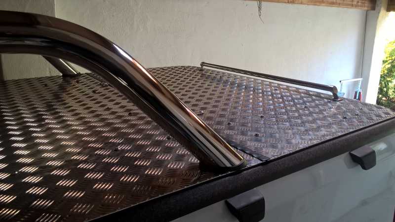

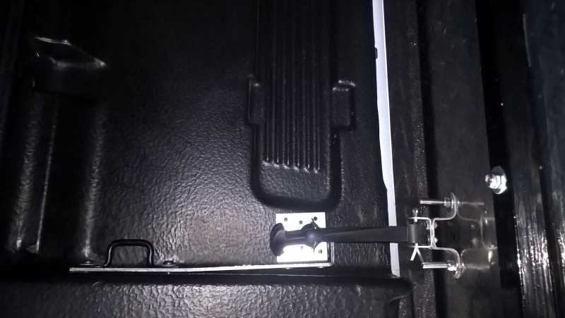

So, anbei noch ein paar schnelle Garagen-Bilder.
Verbaut ist also
- 3 mm Alu Riffelblech mit ca. 160 cm x 80 / und 78 cm
- 100cm Reling Edelstahl
- Vierkant Eisen 3x3 cm
- Edelstahl Schrauben Linsenkopf inkl MutterSicherung
- H Dichtung und Gummi Flach-Dichtung
- 4 Winkel inkl. der Haubenhalterung da ich nicht das gute Blech anbohren wollte....
-Es fehlen nur noch 2 Hauben-Lifte...
Bei Fragen bitte Fragen
Verbaut ist also
Letzte Änderung: 06 Apr 2016 18:27 von gerdkr.
Folgende Benutzer bedankten sich: apollo93348

06 Apr 2016 18:49 #16
von apollo93348
Super Arbeit !
Ist das hintere Teil fest und das vordere mit Griff zum hochklappen mit Scharnieren am hinteren befestigt ?
LG
Oliver
Ranger 3,2l Automatik Wildtrak
apollo93348 antwortete auf Stangengriff oder Relinggstange
Super Arbeit !
LG
Oliver
- gerdkr
- Beiträge: 91
- Dank erhalten: 7
06 Apr 2016 20:14 - 06 Apr 2016 20:14 #17
von gerdkr
gerdkr antwortete auf Stangengriff oder Relinggstange
Genau
Die Vierkanteisen für die breite so lange wie möglich, meine sind so ca 145 cm
diese 4x und 4 x ca 60 cm Eisen, pro Blech 2x lang und 2x kurz in einer O Form verschraubt
Letzte Änderung: 06 Apr 2016 20:14 von gerdkr.
