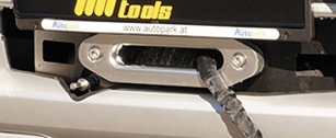

06 Jan 2017 12:44 - 06 Jan 2017 12:46 #31 von Skyrat
Skyrat antwortete auf Frontseilwinde
Iwan der Schreckliche schrieb: Ois kloa. :daumenhoch:
Gibt's eine Liste, welche Rollen man auf die Halterung schrauben kann und welche nicht? Oder ist das wurscht?
Wie AmStaff schrieb - ganz klar Kunstoffseil... Und weiterer Vorteil: Das Kunststoffseil hat kein "Rollenfenster" sondern nur eine flache rundum geschlossne Platte :daumen:

06 Jan 2017 12:53 #32 von Iwan der Schreckliche
Iwan der Schreckliche antwortete auf Frontseilwinde
...hab festgestellt, dass genau dort, wo die Trägerplatte hin soll,die Diagonalstreben der Zusatzscheinwerfer-Halterung (Delta) verlaufen. Ich fürchte, da muss ich mir was überlegen...

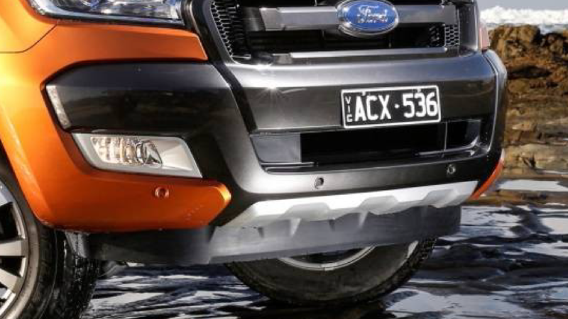

04 Apr 2017 07:46 #38 von Cip
Cip antwortete auf Frontseilwinde
Der Sensor sitzt im unteren Kühlereinlass in Fahrtrichtung rechts...
Auf dem Bild also links und muss 100% genau ausgerichtet sein, damit er funktioniert.
Ne Winde dürfte daher wirklich so ziemlich unmöglich werden...
04 Apr 2017 08:05 - 04 Apr 2017 08:05 #39 von Range-Rider
Range-Rider antwortete auf Frontseilwinde
Ok, Danke! :daumen: Auch wenn es nicht erfreulich ist. Und ich dachte das wären alles die vorderen Parksensoren...
