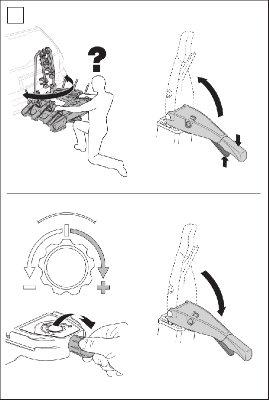

Habe hier eine Thule VeloCompact 926 als Fahrrad Anhängerkupplungsträger und wollte diese am Ranger montieren.
Ohne Erfolg.
Hat jemand das Problem mal gehabt?
Kennt jemand eine Lösung?
Es sieht so aus als wäre der "Knauf"/Kupplungskopf nicht hoch genug und es wird zu weit unten am dickeren Teil gegriffen wo nicht ganz geschlossen werden kann weil es zu dick ist. Unter dem Kopf ist ja eine Stelle mit geringerem Durchmesser, danach wird das "Rohr" wieder dicker.
vielleicht kann mir jemand weiterhelfen.
Ohne Erfolg.

Habe den Fahrradträger Velo Space Modell 917/918. Da gibt es kein Problem dieses an der Anhängerkupplung zu befestigen.
Musste an der Stellschraube etwas drehen dass die Backen etws mehr geöffnet sind so passt er dann optimal rein und man muss schon viel Kraft auwenden ( sollen unf. 47 kilo sein ) und so den Hebel umlegen .
Sitz dann perfekt mit den Fahrrädern.

einfach an der Stellschraube durch drehen die Schließgröße verändern, jedoch nicht zu weit so das der Hebel noch mit einiger Kraft geschlossen werden kann.

Hab die Schraube schon Richtung + und - gedreht ohne Erfolg.
Habe allerdings auch nicht mit roher Gewalt den Hebel geschlossen aus Angst etwas zu beschädigen.
Wohin drehe ich um zu Öffnen zu + oder?
Bedeutet, rein als Test, wenn ich komplett aufdrehe müsste es zu schließen gehen mit etwas mehr Kraftaufwand?
Und danach drehe ich so lange wieder zu bis ich es gerade noch so schließen kann, dann sitzt er gut?
Habt ihr einen Tipp wie weit ihr gedreht habt?

Selbst mit viel Kraft, gut über 47 kg, egal ob auf oder zu gedreht schließt er nicht.
Werde die Tage mal bei Ford vorbei fahren und die nachsehen lassen.
Glaube er fasst zu tief wo es dicker wird und schließt daher nicht.

Ich könnte mir vorstellen, dass Du den Träger hinten zu tief hängen hast. Einfach mal beim einhängen das Heck des Trägers etwas mehr anheben/nach vorne kippen, beim schließen des Hebels richtet der Träger sich dann horizontal selbst aus.
