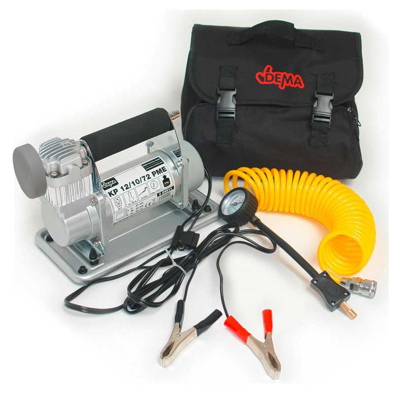

Bei mir fährt dieser hier mit.
Er ist aber nicht fest verbaut, sondern wohnt in seiner Tasche in einer Kiste auf der Ladefläche. So kann ich ihn auch mal für andere Zwecke verwenden.
Das ist zwar kein Superduperhighperformancescheißteuerdingens, erfüllt aber seinen Zweck bisher klaglos und in ausreichender Geschwindigkeit.
Er wird direkt an die Batterie angeklemmt. Im Hinblick auf die Leistung ist das auch der einzig richtige Weg denke ich.
Der hatte in irgendeinem Off-Road Vergleichstest in der "günstigen Klasse" am Besten abgeschnitten. Ich kann ihn bedenkenlos empfehlen. Er macht für den Preis einen sehr wertigen Eindruck, hat eine ordentliche Ansaugleistung (72l/min) und ist auch nicht übermäßig laut.
Jedenfalls hat sich beim Forumstreffen niemand beschwert, als ich die Reifen wieder auf Straßendruck brachte. :)
Der mitgelieferte Spiralschlauch ist lang genug, um alle Räder bequem zu erreichen.
Das angeflanschte Manometer ist verhältnismäßig genau. Ich habe allerdings zur Kontrolle noch einen guten Luftdruckprüfer aus unserem Kartsport im Auto.
Viele Grüße, Jörg

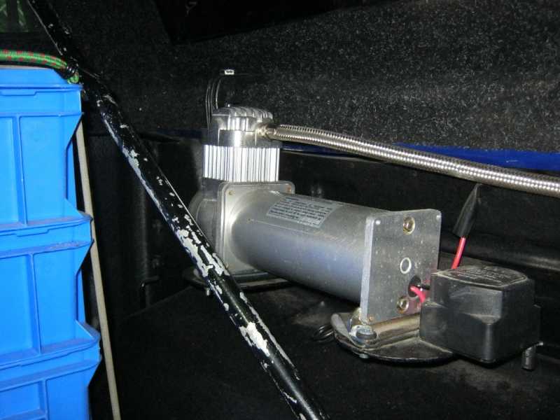

Meiner sitzt auf der Ladefläche und vor dem Reserverad ist der Druckluftbehälter untergebracht, vor dem rechten Rücklicht ist auf der Ladefläche der Druckregler mit Luftanschluss verbaut.

Der Kompressor

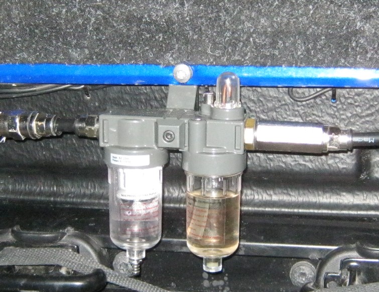

Die Druckluftwartungseinheit, Wasserabscheider, Öler und Rückschlagventil, bei mir ist der Öler mit Druckluftanlagenfrostschutz befüllt.

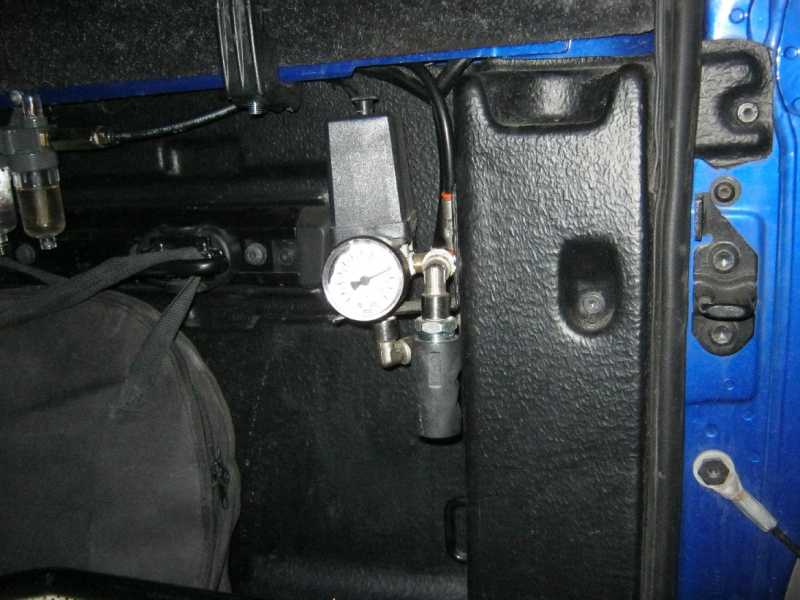

Der Druckregler, rechts nach unten gerichtet der Druckluftanschluss

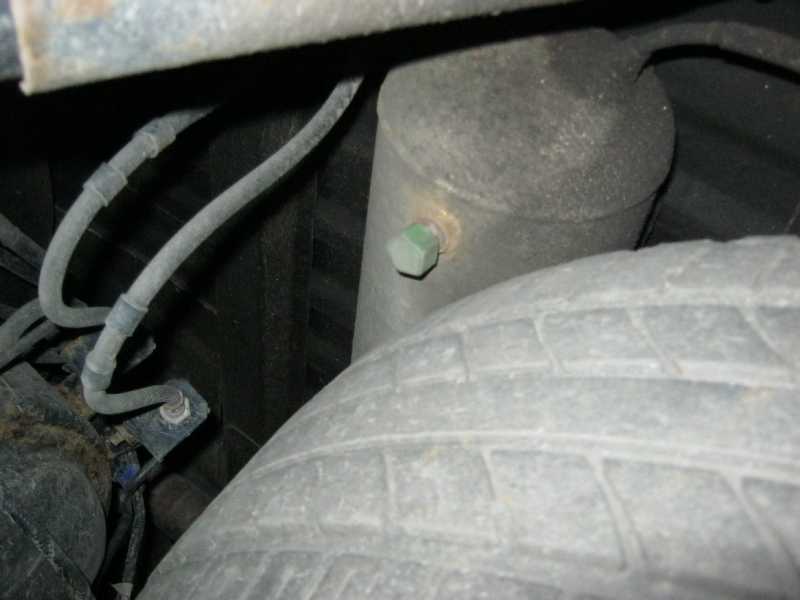

Der Druckluftbehälter vorne über dem Reserverad

Die Stelle für den Kessel finde ich gut , wo hast du die Schläuche durchgeführt, hast du durchgebohrt?
