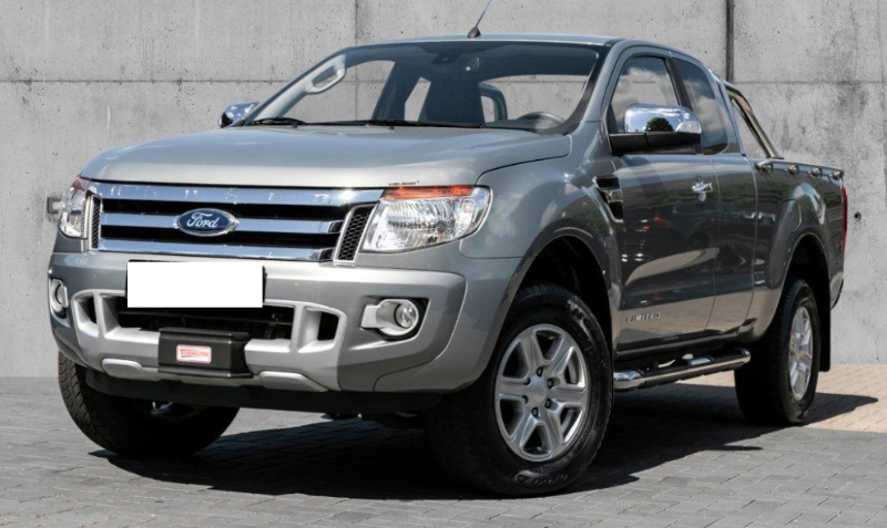

Ich habe bei mir eine intergrierte Winde und bin völlig zufrieden damit.
Es reicht um Fahrzeuge aus dem Graben zu ziehen und auch um Baumstämme zu bewegen....

Guckst du hier:
www.offroad24.d...etail
Die Steckdose für die Fernbedienung sitzt auf der Beifahrerseite in der oberen Kühlöffnung des Grills
