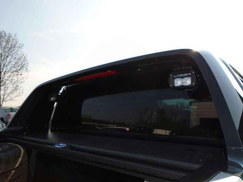

Hallo liebe Ranger Freunde,
kann mir jemand verraten wie diese Zusatzscheinwerfer unter dem Sportbügel des Wildtrak befestigt sind?
An meinem Sportbügel fehlen leider die oberen Klappen, sonst hätte ich mir dort eine https://duoled.de/de/buegelhalter-wildtrak/1008-kombibar-ford-ranger-wildtrak.htmlKombibar für den Wildtrak montiert. Nun habe ich auf angehängtem Foto gesehen, dass Zusatzscheinwerfer unter dem Sportbügel befestigt sind, kann mir aber nicht vorstellen wie das gehen soll.

19 Dez 2020 12:27 - 19 Dez 2020 12:29 #3 von r-biker
Da sind doch unten schon 3 Schrauben vorhanden. Wahrscheinlich hat der Zusatzscheinwerfer auch einen halter/kleinen Bügel der da verschraubt wird.

19 Dez 2020 12:46 #5 von RangerRudiX
r-biker schrieb: Da sind doch unten schon 3 Schrauben vorhanden. Wahrscheinlich hat der Zusatzscheinwerfer auch einen halter/kleinen Bügel der da verschraubt wird.
www.4x4-powerpa...de_DE
Mein Wildtrak ist Baujahr 2019. Wo meinst Du sind da 3 Schrauben vorhanden. Bei mir ist alles komplett verkleidet, in der Mitte das rote Bremslicht und links / rechts die Laderaumbeleuchtung.

19 Dez 2020 13:00 #6 von r-biker
2018er sportbügel..

19 Dez 2020 13:24 - 19 Dez 2020 13:28 #7 von RangerRudiX
wenn ich auf das Foto klicke lande ich auf www.directupload.net/ , hm.
Das ist der 2018er Bügel, beim 2019er sieht das Ganze leider anders aus :(
Keine Ahnung warum Ford das zum Nachteil geändert hat?
Am einfachsten wird sein 2 Querstreben auf die vorhandene Dachreling zu montieren. Dann kann man auf die hintere eine oder 2 Zusatz-Rückscheinwerfer und auf die vordere ebenso entsprechen Zusatz-Front-Beleuchtung montieren.

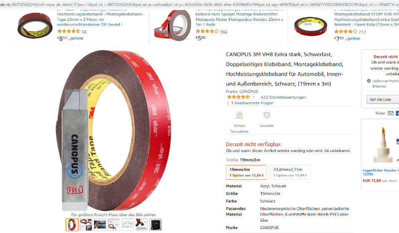

19 Dez 2020 13:54 #9 von Mathias2202
Bei dem 2019er sieht es echt so aus als wäre der Bügel nicht mehr gesteckt/verschraubt sondern aus einem Teil.
Es gibt von 3M ein Doppelseitiges Klebeband welches für den Außenbereich geeignet ist und auch teilweise in der Automobilindustrie verwendet wird. Wenn die Fläche auf der du Kleben möchtest gerade und sauber ist kannst du deine LED Rückstrahler unter dem Sportbügel bedenkenlos kleben. Das hält bombenfest.
Ich bin zwar Maschinenbauer und bei uns wird immer alles verschraubt, aber die Haltekraft von dem Klebeband haut mich jedes mal vom Hocker. Eine "Handy" große Fläche kann mich mit 70kg mühelos halten.
Lg. Mathias
