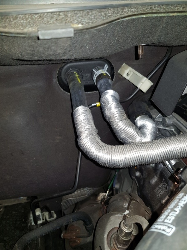

N' schönen 3. Advent euch Allen,
ich hab nun auch den Vorwärmer montiert. Allerdings da, wo er laut Anleitung auch hin soll. ( siehe Foto )
An der Spritzwand Beifahrerseite. Bei mir war es laut Wärmebildkamera der linke Schlauch auf dem Foto, bzw. In Fahrtrichtung der rechte. Es scheint so, als hätte der Ranger Stellmotoren für die Warmluftzufuhr. Kein Ventil, welches den Kreislauf verschließt.
Keine Ahnung wo R-Biker sein Heizelement hin gebaut hat ( .. das linke Rad ab ? ) Mein Vorwämer ist von Oben zugänglich. Kleiner Tipp, habe die Schlauchenden mit Schraubzwingen abgedrückt. Viele Grüße Micha

Ich weiß ja nicht welchen vorwärmer Du montiert hast.Ich habe den von DEFA.Hier noch mal ein foto aus der einbauanleitung.Das wärmeelement muss senkrecht und soweit unten montiert werden wie möglich.Den rest macht die Physik.

Hi R-BIKER,
alles klar, dein DEFA wird anders montiert. der von OWL hat eine Pumpe und wird am Rücklauf des Wärmetauschers für den Innenraum montiert.
Bin mal gespannt, wie lange die Pumpe funktioniert. Dein Gerät kommt ohne aus und könnte vlt länger halten.
Mein erster Eindruck, der Motor läuft sehr sanft beim morgendlichen Start.
Wenn ich mal lange Weile habe, Messe ich die Temperatur vor dem Start.
Viele Grüße Micha
Viele Grüße Micha
