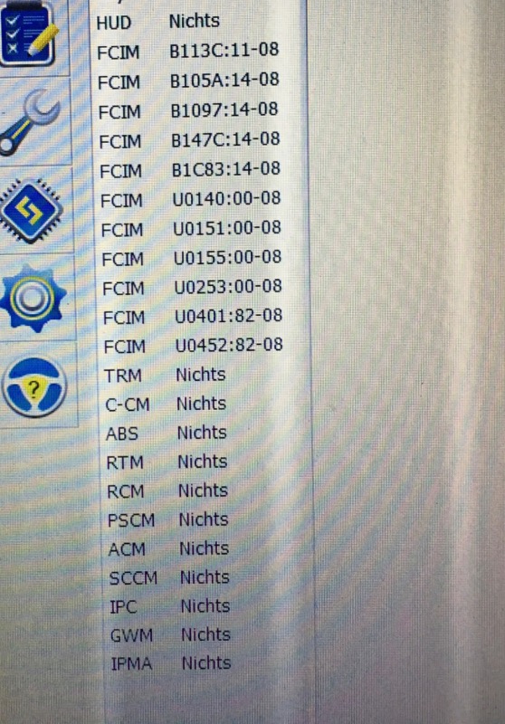

r-biker schrieb: Ich hatte letzten Winter keinerlei Fehlermeldungen oder irgendwelche andere probleme deswegen.
Keine Fehlerlampe an oder keine Fehlermeldungen im Steuergerät? Das ist ein Unterschied. Auch löschen sie sich wenn sie so und so lange nicht wieder aufgetreten sind.
Das sind die Fehlercodes:
Fehlercodes im FCIM-Modul die nicht zu erklären sind, sind zu 90% Jahreszeitabhängig.
Liegt bei vielen Rangern an der Benutzung der Standheizung, nach dem löschen der Fehler und
keiner weiteren Benutzung der Standheizung bleiben sie weg.
Liegt daran das der BC weiß, das Fahrzeug wurde zum Beispiel gestern Abend um 19Uhr
abgestellt. Jetzt ist es 5Uhr Morgens und wir haben 4Grad Außentemperatur.
Ihr startet nach Standheizungsbenutzung den Wagen und er merkt das das Kühlmittel z.B.
68Grad Temperatur hat. Da das ja eigentlich nicht sein kann setzt er diverse Fehlercodes im FCIM.
Wurde die Standheizung vom Bosch-Dienst umgeklemmt auf Priorität Motorvorwärmung und
nicht Innenraum wie ab Werk, treten diese Fehler vermehrt auf.
Nachteile / Beeinträchtigungen durch die Fehlercodes sind keine festzustellen!
