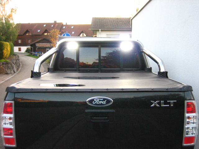

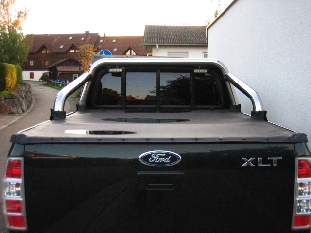

Servus zusammen!
Wer´s noch nicht gesehen hat, hier ist meine Rückfahrbeleuchtung:
Positiver Nebeneffekt: Man hat auf der Ladefläche auch gleich Licht.
PS: Sind die gleichen Scheinwerfer, wie Mark auch verbaut hat...
MfG, Daniel
MfG, Daniel

Hallo Daniel,
hast Du durch die Befestigung am Überrollbügel nicht einen ungünstigen Schattenwurf durch die Heckklappe. Ich denke, genau da wo man Licht braucht, hast Du keins.
@Fox1: Ich mache morgen mal ein Bild von der Befestigung. Habe inzwischen auch noch eine zweiten installiert.
Grüße Mark
Grüße Mark

Servus Mark,
ein wenig muß ich dir schon recht geben, bis ca. 1,5m
direkt hinter dem Auto ist es dunkel.
Aber man kann dort eh nicht hinsehen, weder durch die
Seitenspiegel, noch durch den Rückspiegel.
Demnach nütz mir das Licht dort auch relativ wenig.
Es sei denn, man besitzt eine Rückfahrkamera.
Dann wäre es praktischer, die Scheinwerfer direkt
unterm Fahrzeug anzubringen...
Mir ging es auch hauptsächlich darum, weiter nach hinten
zu sehen und eben auch ein Licht auf der Ladefläche zu haben...
