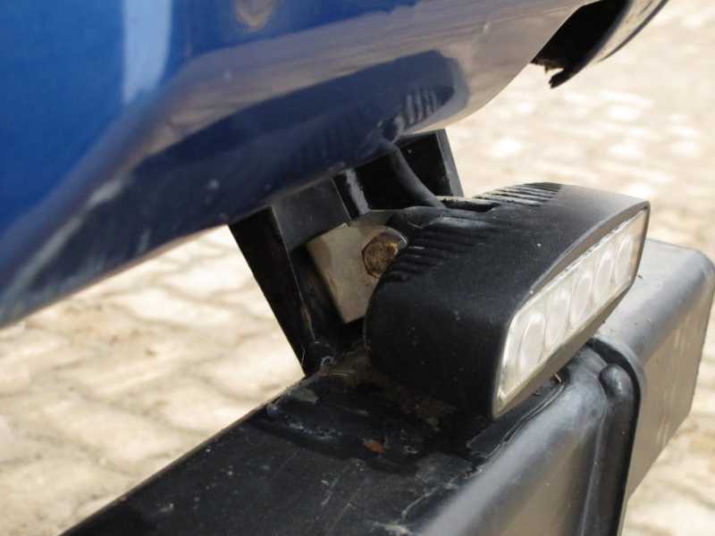

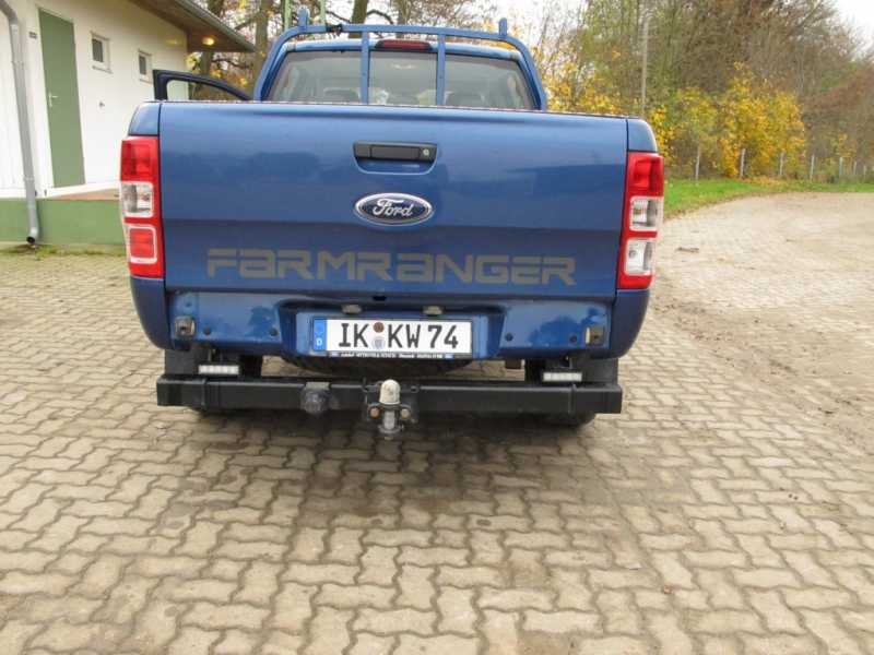

So nun habe ich endlich geschafft mal ein paar Bilder zu machen, zuvor war eine Grundreinigung nötig.
habe jetzt noch einen zweiten LED Strahler angebaut und jetzt ist es richtig hell beim Rückwärtsfahren.
und hier mal ein Bild, wie ich es befestigt habe. Ich habe es an dem Knotenblech angeschraubt. Damit es passte, musste ich ein paar U-Scheiben unterpacken.
Grüße Mark
Grüße Mark

Sieht gut aus, wenn 2 dran sind. Ist halt symmetrischer...

Sieht sehr gut aus, ABER....darf man die Scheinwerfer dort befestigen. Hätte jetzt etwas bedenken wegen der Stabilität bezüglich AZV und Muffe, daß es bei der HU Mecker geben könnte. Hm.....kann da jemand meine Bedenken zerstreuen, Idee und Umsetzung wirklich toll sind!!!!
Beste Grüße
Beste Grüße

@ Fox1:
Solange du für die Scheinwerfer einen separaten Schalter
(Arbeitsscheinwerfer-Schaltung) hast und diese nicht automatisch
mit dem Rückwärtsgang angehen, hast du keine Probleme!
Sind dann Arbeitsscheinwerfer, keine Rückfahrleuchten.
(Arbeitsscheinwerfer brauchen nicht zugelassen sein...)
Falls du aber doch Scheinwerfer mit dem Rückwärtgang verbinden möchtest,
mußt du ZUGELASSENE Rückfahrscheinwerfer verbauen!
Hier noch der Link zu einem vorherigen Thread wo ich das Ganze
schon einmal beschrieben hatte: Hurter LED Scheinwerfer : Arbeitsscheinwerfer-Schaltung
MfG, Daniel
MfG, Daniel
