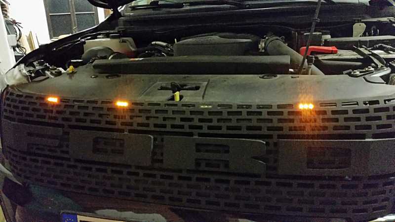

Hi Jungs,
bei mir ist ne LED im Grill defekt.
Hat jemand von Euch evtl. nen Plan, wo man Ersatz herbekommt ?
Danke; Mehli

Ist das möglicherweise nur ein Problem am Kabel?
Die LED hat 3 Dioden - die gehen doch nicht alle gleichzeitig kaputt, oder?
19 Dez 2014 09:49 #3 von Ralph
Ralph antwortete auf LED im Kühlergrill
Die LED werden ein Segment aus einer Kette wie im Link sein.
LED Streifen
Da kann alle 3 LED durchtrennt und direkt an 12 V angeschlossen werden.
Pro 3 LED's gibt es da auch eine Vorschaltung um die 12 Volt auf die korrekte Spannung zu begrenzen.
Wahrscheinlich ist diese Vorschaltung defekt. Das bewirkt das alle 3 LED's nicht funktionieren.

nach dem ich das defekte Lämpchen aus dem Grill rausgenommen hab, hab ich festgestellt, das die Drähte weggegammelt sind. und der eine so abgerissen, das die Leiterfolie beschädigt ist.
Nun hab ich die anderen so plaziert, das es wieder symetrisch aussieht...sinds eben nur noch 3... Von hinten alles schön dick mit Plastidipp eingschmiert...nun sollte es halten.. Ersatzlämpchen gibts dafür leider niergendwo... :( :(
