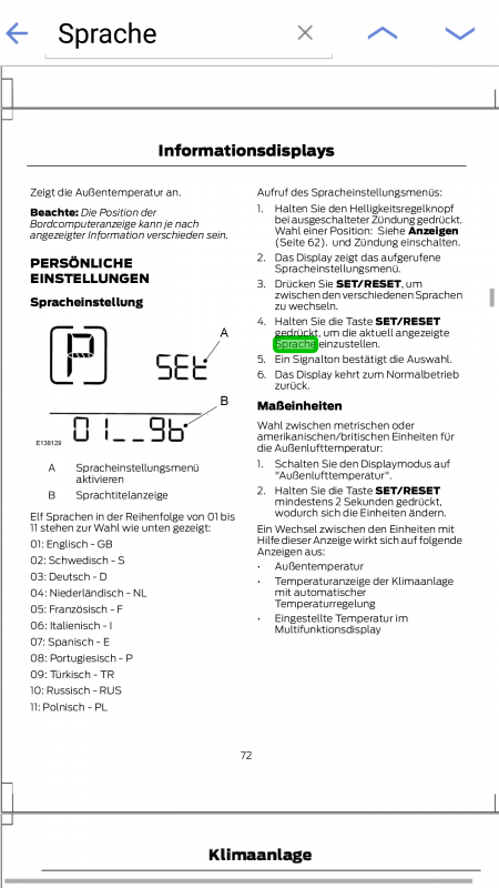

Und wo wir gerade beim Themas sind
Kann mir einer helfen wie ich im Display des Radios die Sprache von polnisch auf deutsch geändert bekomme. Das wechseln des Sprachmoduls zur Sprachsteuerung scheint ja eher kostspielig zu sein habe ich hier irgendwo gelesen. Aber vielleicht ist es ja möglich nur die Sprache im Display des Radios zu ändern?
Die Sprachsteuerung ist mir nicht sonderlich wichtig.
