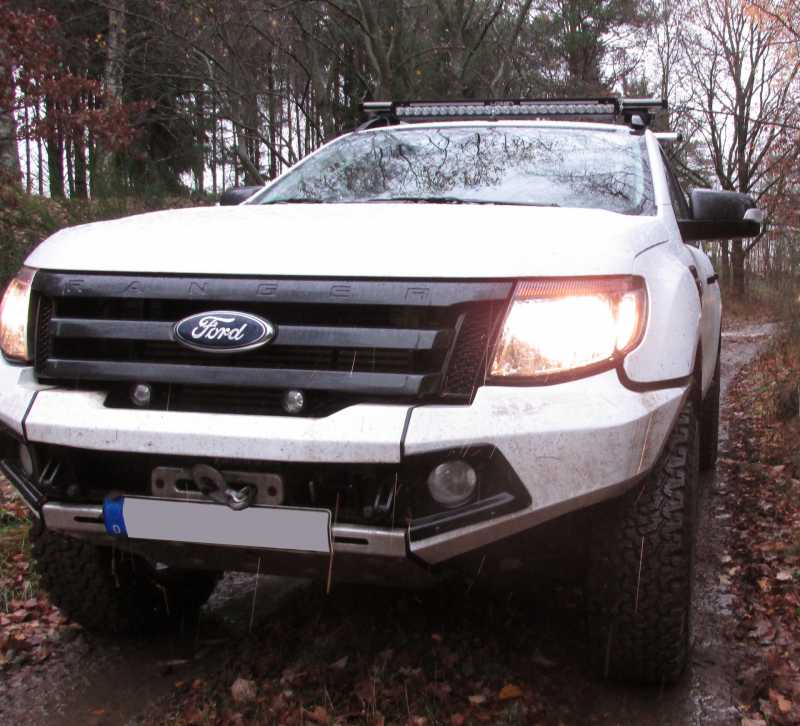

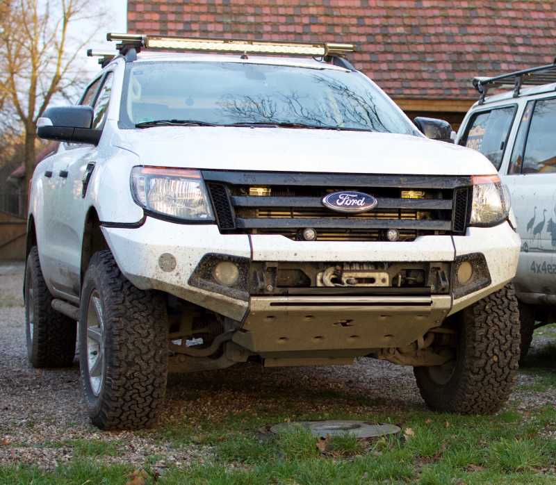

Optisch sind einzelne Scheinwerfer schöner. Die Lightbars sind meiner Meinung nach optisch nicht gerade Brüller und sehen nur stimmig aus in Verbindung mit einem Dachträger.
Ich such nachher mal zwei Fotos raus.
Beim Amarok waren die Scheinwerfer auf dem Dach montiert. Das ist schon laut. Bei Montage auf dem Bügel hinter Kabine dürfte sich das in Grenzen halten.
Mich würde mal interessieren ob jemand einen Mehrverbrauch feststellen konnte.

Hier mal Fotos mit einer Lightbar. Hell sind die Dinger schon, aber das sind einzelne Scheinwerfer auch.
Mir gefällt es nicht so. Beim Jürgen, @Redneck, ist auch verbaut mit Dachträger, da siehts stimmiger aus.
