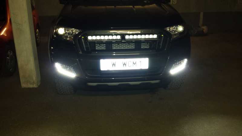

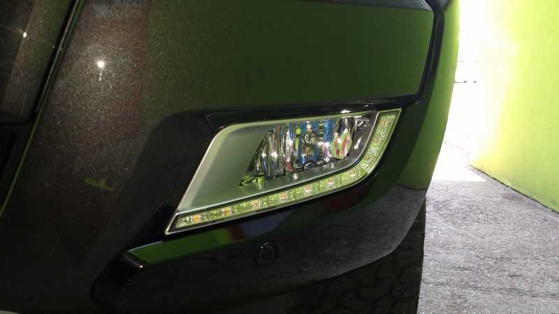

Also gestern ohne Motor hat alles funktioniert.
Leider habe ich es nicht mir laufenden Motor getestet.
Bei laufenden Motor flackert das Tagfahrlicht etwa alle 1-2 Sekunden.
Nebelscheinwerfer ungefähr alle 30-60 Sekunden.
Muss mich nochmal ransetzen.
Weiß jemand, ob Ford mit PWM am Standlicht arbeitet?
Hab die Höhe noch nicht eingestellt, aber Licht ist gut hell und leuchtete auch mehr zur Seite als der originale Nebelscheinwerfer. Kommt aber trotzdem nicht an ein Kurvenlicht oder Abbiegelicht ran.

Moin moin,
kleine frage hast du in deinem Fall das geschaltete Plus vorne an einer Birne genommen ?
Weil ich hatte dies bei mir so gemacht und mein Tagfahrlicht hat dann auch so geflackert.
Habe dann das geschaltete Plus am Sicherungskasten genommen.
So habe ich dies noch in Erinnerung, ganz genau weiss ich nicht mehr. Weisst du im Alter vergisst man schneller

Ja, hab anstatt Klemme 15 das Standlicht genommen, weil ich das LED Tagfahrlicht gerne mit dem Standlicht geschaltete hätte (nicht legal).
Ich denke das Ford dort mit PWM arbeitet und das Steuergerät deswegen durcheinander kommt.
