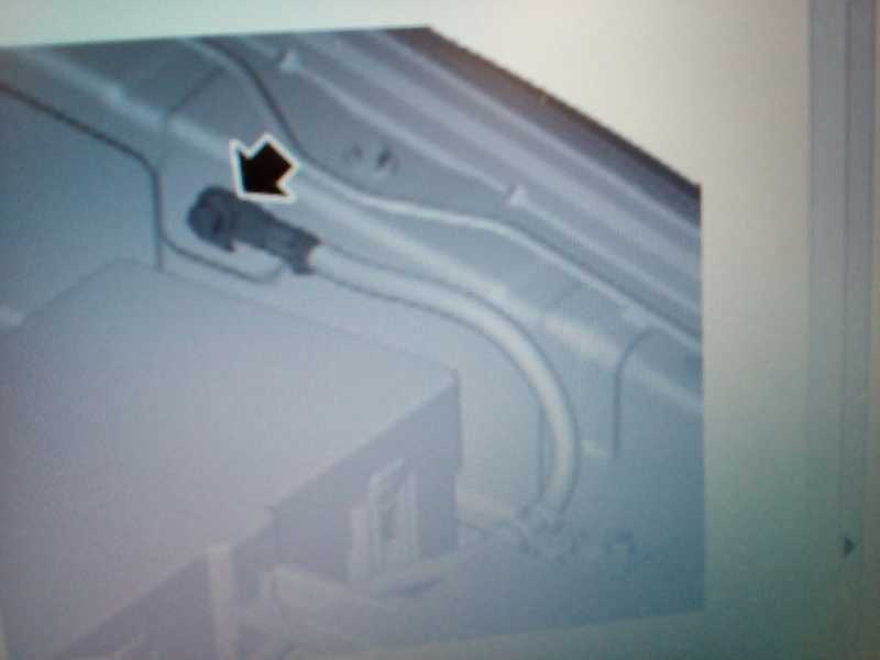

@Kawi
Wo bitte hat der Ranger einen Massepunkt am Kotflügel?
Kenne das vom VW-Crafter und ähnlichen, da ist ein bestimmt 10mm dicker Bolzen angebracht, sowas finde ich beim Ranger nicht...

Kann nur vom vFL berichten. In Fahrtrichtung am linken Kotflügel ist eine der vielen Masseleitungen der Batterie angeschlossen direkt unterhalb der ersten Falz des Kotflügels. Ist nur eine Sechskantschraube. Dort eine Polklemme eines Ladegerätes anzuschließen ist schwierig, Überbrückungskabel geht gar nicht.
Ich habe die Schraube rausgedreht und durch einen M8-Gewindebolzen ersetzt. Das Massekabel dort dann mit einer M8-Mutter und Federring gesichert. Auf den überstehenden Rest des Gewindebolzens habe ich dann zusätzlich noch eine M8-Langmutter aufgeschraubt. Auf der halten dann auch alle Arten von Polklemmen optimal.
Ich meine mich erinnern zu können das in der Bedienungsanleitung bei "Batterieladen" oder "Überbrücken" der Massepunkt dafür ausgewiesen ist. Man sollte bei BMS beim Batterie laden nicht die Minusklemme an der Batterie anschließen.
Kann ggf. mal ein Bild davon machen.
