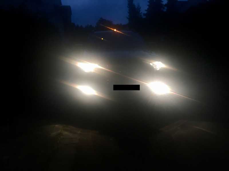

28 Jul 2017 11:10 #15 von luke_ger
luke_ger antwortete auf Neue Leuchtmittel
So. Sobald ich auch mal ein brauchbares Foto zusammen bekomme werd' ich das hier gerne nachreichen.
Bis jetzt kann ich nur sagen, dass der Tausch sich auf jeden Fall gelohnt hat.
Deutlich höhere Lichtleistung aus allen Lampen.
Ich hab quasi einmal alles durchgetauscht inkl. der Standlampen (W5W) auf Blueintense für die selbe Farbtemperatur.

14 Okt 2017 12:43 #20 von luke_ger
Ist irgendwie untergegangen ....
Also hier schon mal "ein" Bild.
Ersetzt wurden alle Leuchtmittel:
H11 OSRAM Night Breaker UNLIMITED - Power Modell: 64211NBU
H8 OSRAM Night Breaker UNLIMITED - Power Modell: 64212NBU-HCB
H15 OSRAM Cool Blue Intense - Stylischer Look Modell: 64176CBI
W5W Philips BlueVision
Alle Leuchtmittel liegen bei ca 4300k und sehen damit farblich gleich aus.
Lichtausbeute ist bedeutend besser als die Standartfunzeln.
Werd wenn ich dazu komm heute Abend gerne noch mal Fotos machen.
lg Luca
