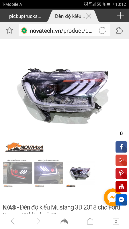

Bixenon im Original...
Hat da jemand schon angefragt?
Die sollen ja auch nur in weiß zu betreiben sein
novatech.vn/pro...-xlt/

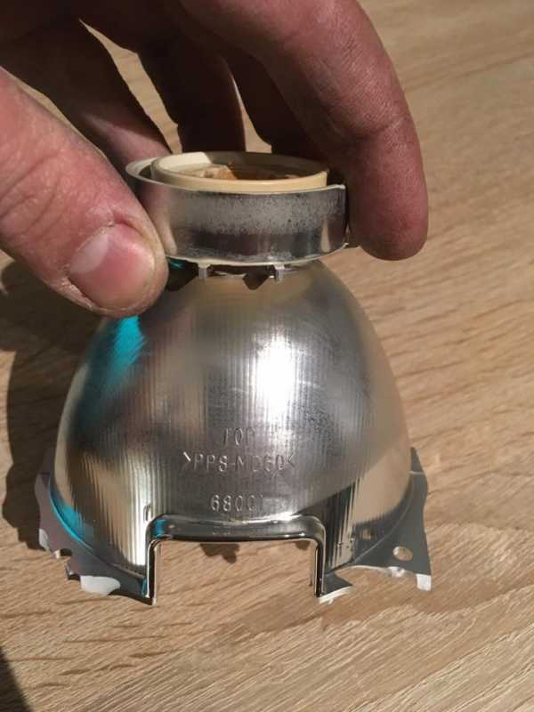

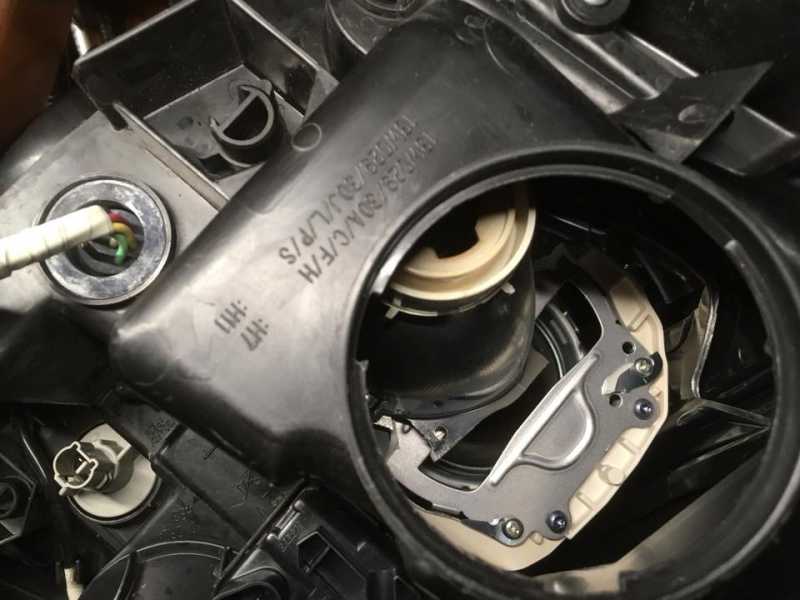

Hallo zusammen...
Ich habe mal zwei Bilder aus der Ranger Facebook Gruppe geklaut.
Dem Fahrer ist der Komplette Reflektor im Scheinwerfer abgebrochen!!!
Verbaut waren LED mit Kühlkörper, welche ja deutlich schwerer sind als H11 Lampen.
Die Vermutung liegt nahe, dass das hohe Lampengewicht (ggf iVm erhöhter Wärmeentwicklung) zum Bruch geführt hat.
Also Obacht beim Tausch auf LED!!!

Halogen leiten die Wärme über das Licht ab, Led über das Gehäuse, deshalb der Kühler Lüfter usw. Ob Led jetzt mehr Wärme erzeugen als Halogen bei gleicher Leistungsaufnahme ist eher Gegenteiliges.
Fakt ist das der Led Körper die Wärme ausserhalb des Reflektors, Eliosoides durch seinen Lüfter bringt und mit seinem Mehrgewicht zusätzlich zu diesem Ergebnis beiträgt.
Habe selber Led und Xenon verbaut,(zu Testzwecken) fest an dem Verschluss gedreht da es bei einigen Led's an der Passgenauigkeit scheitert, aber abbrechen konnte ich es auch mit erhöhtem Kraftaufwand selbst bei Kälte nicht.

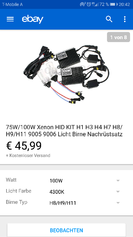

Doch, Bildanhang ( mit 4300 k damit sie nicht soo blau leuchten)
Ab 75 Watt musst du sie direkt an der Batterie mit Relais und beim abblender Kabelsignal abgreifen
