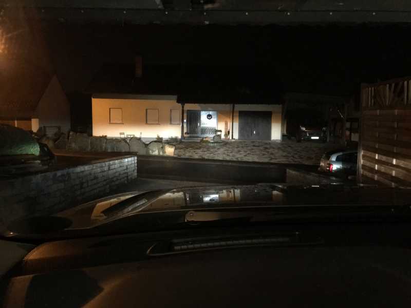

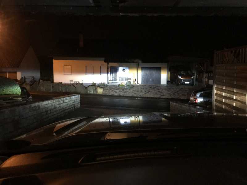

Ich weiß zwar nicht welche Rolle es spielt aber meiner hat auch den
Fernlichtassisten. Finde es ebenfalls sehr schlecht.
Hier der Vergleich, H9
Und LED
Da ich jetzt in der Garage stehe und die Einfahrt vor mir fällt schlecht zu sehen, aber die Ausleuchtung vor dem Auto ist auch wesentlich besser, nicht nur auf die Ferne ...

...ich dachte für LED braucht man auch einen passenden Reflektor. Ob das alles so OK ist wg. Blendung etc. im orig. Gehäuse?
Bestelle ich einen Polo mit LED Licht sind das ganz anders aufgebaute Scheinwerfer...
20 Nov 2017 20:57 - 20 Nov 2017 21:23 #69 von Range-Rider
@Stefan
Bei der Projektionslinse des Abblendlichts kein Problem, da diese bestimmt wie das Licht gebündelt wird.
Siehst Du auch daran das es genau der gleiche Lichtkegel ist auf beiden Fotos, nur die LED eben wesentlich heller.
Ich bin sehr viel unterwegs, hatte die LED ja schonmal vier Wochen drin. Nicht ein einziges Fahrzeug hat mal aufgeblendet... :daumen:
Beim Fernlicht hat die Lampe selbst ja auch einen Reflektor bzw. eine Seite auf der sie nicht scheinen kann. Dort ist LED eher ungünstig.
