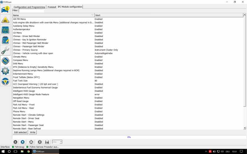

gerne an dieser Stelle noch mal ein Screenshot vom aktuellsten ForScan und Menü zum programmieren:
Wie schon erwähnt gibt es mittlerweile schicke Dropdown-Menüs in denen Funktionen einfach direkt angewählt werden können.
lg Luca
hier das IPC Modul als Beispiel:
lg Luca
